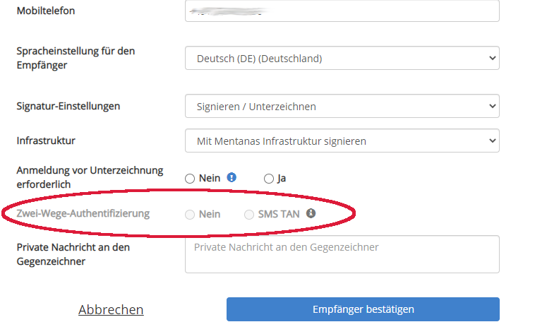

@cwes  schrieb:
Ich habe mir die Erfüllung der Anforderungen des Artikel 26 der eIDAS-Verordnung durch die fortgeschrittenen Signaturen bei der Unterzeichnung mit FP-Sign erläutern lassen. Es funktioniert folgendermaßen:
b) Der entscheidende Schritt: Die Identifizierung erfolgt bei FP-Sign über die E-Mail-Adresse und (wenn vom Anfragenden gewünscht) über die Mobilfunknummer (TAN-Verfahren). Die Mobilfunknummer ist einer Person eindeutig zugeordnet ( Telekommunikationsgesetz ). Hiermit ist der Zusammenhang von E-Mail-Adresse, Mobilfunknummer und Person hergestellt.
Ich hatte heute mal wieder einen Prozess, in den ich FP Sign einbinden wollte. Ergebnis: SMS-Tan ausgegraut, keine Auswahlmöglichkeit mehr, neue Unterzeichner via Telefonnummer zu identifizieren - der entscheidende Schritt funktioniert also nicht mehr.
[Hinweis: geht doch, Software macht es einem nur nicht leicht, siehe zwei Beiträge weiter unten]
Nachricht 93 von 236
3879 Mal angesehen
Musst Du nicht erst den Radio Button JA bei Anmeldung vor Unterzeichnung erforderlich setzen? Wobei mir dann noch immer mein geliebelter Microsoft Authenticator fehlt. Ich will keine SMS mehr ...
cwes
Nachricht 94 von 236
3870 Mal angesehen
Oh ja, danke für den Hinweis. Dann geht es. Mein Fehler (auf keinen Fall ein UI-Fehler...) war es, zuerst "Anmeldung..." auf "ja" zu setzen und dann die Telefonnummer einzutragen - dann wird das "ja" bei Anmeldung nämlich wieder gelöscht... "Spezielle UX Operation"

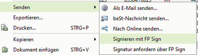

Nachricht 106 von 236
3530 Mal angesehen
gleiches Problem haben wir auch. Als Datev-Hauptadmin habe ich keine Probleme, aber ein normaler User bekommt diese Fehlermeldung. Wir haben seit 14 Tagen mit dem Service Kontakt, aber die scheinen auch ratlos zu sein. Es scheint kein Rechteproblem zu sein, sondern eher ein Problem der Connect-Schnittstelle, da die Metadaten nicht aus den Stammdaten gelesen werden können.
Ich warte hier auch auf eine Lösung, aber bislang erfolglos.
stephankloss
Nachricht 107 von 236

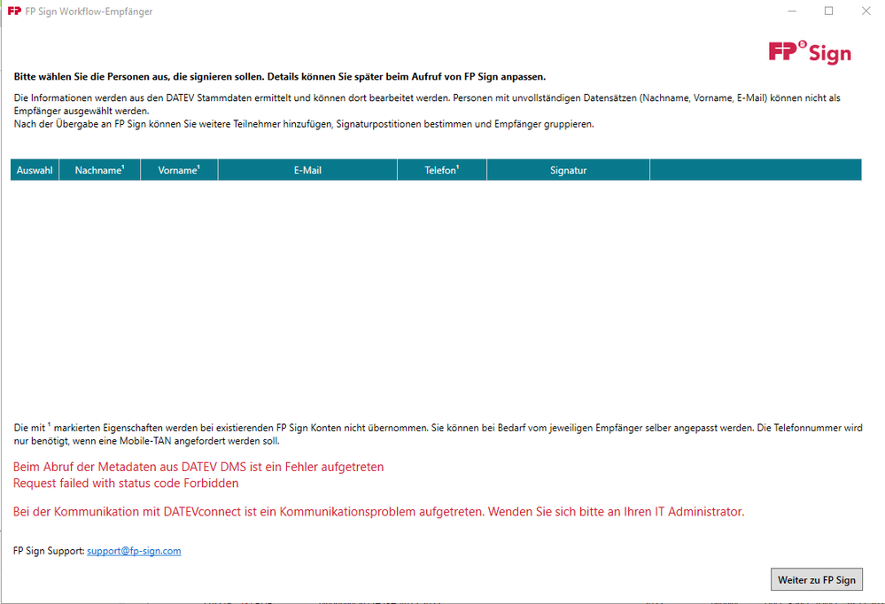

3487 Mal angesehen
Update zu der Fehlermeldung:
Nach mehreren Fernbetreuungssitzungen wurde festgestellt, dass es ein Rechteproblem bei Datev sein soll. Eine genaue Spezifikation des Rechts konnte nicht erfolgen. Ich habe also die Rechteverwaltung von Datev durchforstet und bei uns eine alte Datenumgebung gefunden, die nicht mehr existierte. Diese habe ich gelöscht und dann funktionierte es bei einigen Usern (leider nicht bei allen).
Zudem habe ich festgestellt, dass die Funktion Senden - Signatur über FP Sign anfordern über den Fullclient von DMS funktioniert; nur über die Schnellinfo "Dokumente" aus dem Arbeitsplatz nicht. Über den Arbeitsplatz erhalten die User immer die gleiche Fehlermeldung.
Ich bin ein Schritt weiter, aber noch nicht am Ziel.
Nachricht 108 von 236
3413 Mal angesehen
Kurze Zwischenfrage: Die einfache und dankbare "Dokumentenablage" wird hierfür
und damit hierfür
deusex_1-1672769622985.png offenbar nicht unterstützt, sondern es wird die "Vollversion DMS" benötigt, wenn ich das richtig sehe. Ein wenig befremdlich, da doch zunächst für alle Varianten beworben und nach Kauf diese Info. Ein wenig ärgerlich, wie ich gestehen muss.
Ist das richtig?
Hatte ich da was übersehen?

Nachricht 109 von 236
3400 Mal angesehen
Nunja… die Dokumentenablage kennt für Dokumente nun mal keinen Status. Da kann ja FP-Sign nix für.
Es funktioniert ja trotzdem - nur eben nicht mit automatischen Statuswechsel.

Nachricht 110 von 236
3387 Mal angesehen
Hallo @deusex,
Evtl. ein Tipp für Sie: wenn Sie nicht auf DMS umsteigen wollen, denken Sie aber über den Wechsel (kostenlos) auf Revisionssicherheit nach. Sonst kann es Ihnen passieren, dass ein Dokument aus FP-Sign zurück synchronisiert wird und das Dokument einfach unwiederbringlich überschreibt. Vielleicht hat der Mandant beim Signieren Unfug gemacht.
Bei Revisionssicherheit könnten Sie das mit einem Klick wieder rückgängig machen.

Nachricht 111 von 236
3369 Mal angesehen
Hallo Herr Lange,
nachdem ich eben sämtliche Routinen geprüft habe, erscheint eben stets die Meldung
womit ich davon ausging, dass die "Dokumentenablage" nicht unterstützt wird. Ich hatte da gestern auch nochmals nachgelesen und nichts Gegenteiliges entnehmen können.
Danke zunächst mal für den bestätigenden Hinweis, dass FP mit DokAbl ebenso funktioniert; mit dem Fehlen der automatischen Statusaktualisierung kann ich leben und ist nicht weiter tragisch.
Nun werde ich mich mal an mich, den IT-Admin wenden, um das Problem in meinem P2P zu erörtern; DATEV connect ist grün.
Wo könnte nur das "missing link" von DATEV connect zu FP Sign verborgen sein...?
Nein, auf DMS mag ich nicht wechseln, insofern auch Danke zum Hinweis "Revisionssicherheit" 🙏 Werde ich heute noch freischalten.

Jakob_Rauch
DATEV-Marktplatz Partner
Nachricht 113 von 236
3309 Mal angesehen
Hallo deusex,
Mögliche Ursachen für die Fehlermeldung sind:
  • Falscher Server für DATEVconnect
  • Falsche Berechtigung
  • Oder vielleicht kein DATEVconnect Dokumentenmanagement
Lösung:
Hostname DATEVconnect in diese URL eintragen und in Microsoft Edge öffnen
https://[HostnameDATEVconnectServer]:58452/datev/api/dms/v1/info
Das können Sie direkt an unseren [email protected] mit "DATEV Connector Fehlermeldung" im Betreff senden.
Anbei der Verweis auf unseren Installguide:
Einrichten von DATEVconnect
  1. Auf einem DATEV DMS Server muss DATEVconnect installiert und konfiguriert sein.
  2. DATEVconnect Dokumentenmanagement muss lizensiert sein.
Das genaue Vorgehen kann im DATEV Hilfe-Center eingesehen werden:
DATEVconnect
DATEVconnect einrichten
Der FP Sign DATEV Connector wird auf den Computern / Terminal-Servern installiert, von denen mit DATEV DMS oder der DATEV Dokumentenablage gearbeitet wird. Von den Arbeitsplätzen aus muss ein Verbindungsaufbau mit der DATEVconnect Schnittstelle möglich sein. Es wird dabei die Domänenauthentifizierung des aktuell angemeldeten Benutzers zur Anmeldung am DATEV System genutzt.
DATEV Berechtigungen
Die Einrichtung der Berechtigungen für DATEVconnect ist in folgendem Dokument beschrieben:
Benutzer für DATEVconnect in der Benutzerverwaltung und Rechteverwaltung anlegen
Zusätzlich zu den bestehenden Berechtigungen für DATEV Arbeitsplatz und DATEV DMS / Dokumentenablage muss für jeden Anwender, der die Lösung einsetzen wird, die Berechtigung für den Zugriff auf DATEVconnect erteilt werden.
Verbindung zu DATEVconnect prüfen
Um den Verbindungsaufbau mit DATEVconnect zu prüfen, öffnen Sie bitte folgende URL mit geändertem Hostnamen in Microsoft Edge.
https://[HOSTNAME DATEVconnect SERVER]:58452/datev/api/dms/v1/info
Sollte dieser Link nicht verfügbar sein oder der angezeigte Datenpfad nicht korrekt sein, prüfen Sie Ihre DATEVconnect Installation.
Ich hoffe dies hilft weiter...

Nachricht 114 von 236
3307 Mal angesehen
Wow, Herr Rauch, jetzt haben Sie mich aber sprachlos gemacht.
Im positiven Sinne.
Respekt.
Das schafft so schnell keiner. 😉
Herzlichen Dank für die schnelle und ausführlich Antwort. Ich ahne bereits wo der Fehler liegt und melde mich wieder.
edit:
Lizenz DATEVConnect Management war noch nicht abgerufen.
Funktioniert nun mal auf den ersten Blick. 😀

Das troubleshooting lässt darauf schließen, dass der PDF-Viewer von MSt, welcher innerhalb des Browsers ausgeführt wird, das Sorgenkind ist.
edit:
c&c selbstredend gelöscht.

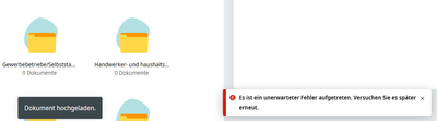

Seit Wochen erscheint übrigens diese Meldung beim Hochladen von Belegen
und die DATEV hatte bereits zurückgemeldet, dass Sie an der Meldung "dran" sei.
Auswirkungen auf den originären Dokumentenupload hat diese Fehlermeldung offensichtlich nicht.
Auch andere eingebettete Grafiken in PDF-Dokumenten "verschwinden" nicht.
