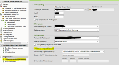

Die Einstellungen finden Sie in den Stammdaten des Mandanten:

Das hängt dann aber offenbar von der DATEV-Version ab.
In EOcomfort heißt der Punkt dort "Fakturierung" und die Anzeige "rechts" sieht ebenfalls anders aus:
An den Themenstarter: unbedingt beachten, dass man sich ohne Mandantenzustimmung zumindest im Graubereich bewegt. Wir haben vor ca. 2-3 Jahren mit den damals noch existierenden Weihnachtsrundschreiben (mittlerweile glücklicherweise nur noch digital) ein Dokument "Schriftform- und Unterschriftsverzicht" an die Mandanten rausgeschickt, um Mitteilung aktueller Mail-Adresse gebeten und nach Retoure in den Stammdaten eingepflegt.
Außerdem noch zur Technik: falls EO comfort im Einsatz, dann muss das zusätzlich in den Aufträgen unter "Rechnungseinstellungen" hinterlegt werden ;-).

Ups, Sorry, das hatte ich total vergessen. Es gibt ja EO compact, EO classic und EO comfort.
Da können die Menus tatsächlich unterschiedlich aussehen. Wir arbeiten mit EO classic.
