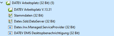

Mein Eindruck ist, dass der Absturz meist im Kontext mit einer DMS Ablage (aus Outlook?! war zumindest 2x so) passiert.
Im Task Manager finde ich jetzt gefühlt häufig in diesen Situationen die folgenden Verdächtigen (und nein, es gibt keine aktive DMS Desktopbenachrichtigung und ich habe auch eigentlich keine Stammdaten geöffnet...):
Ich muss den Arbeitsplatz tatsächlich immer über den Task Manager schließen, das System kriegt sich von allein nicht wieder ein, Outlook bleibt gelegentlich mit hängen.
