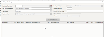

Hallo @Nina_Schlee ,
hier noch ein unschöner Effekt.
Ausgangslage:
2 Bildschirme
Bildschirm links = geöffnete Vorgangsmappe (VGM)
Bildschirm rechts = geöffneter DATEV Arbeitsplatz (DAP)
Jetzt arbeite ich auf dem rechten Bildschirm im DAP und möchte z.B. einen Verwaltungsauftrag anlegen.  Ich lasse das Fenster geöffnet und möchte jetzt auf dem linken Bildschirm die VGM minimieren.
Das Funktioniert nicht. Das Fenster hier:
blockiert alle anderen Aktionen auf dem linken Bildschirm zur Vorgangsmappe.
P.S.: Das kenne ich ansonsten aus der Zeiterfassung, wenn ich das Kommentarfeld zur ZMA bearbeite, dann aber zeitgleich irgendwo im DAP (z.b. Schnellinfo Dokumente, Stammdaten usw.) was nachschauen möchte (ohne das Kommentarfeld zu schließen).
Das darf auch gerne mal korrigiert werden.
Vielen Dank!

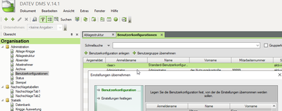

Nachricht 23 von 30
2441 Mal angesehen
Nachricht 24 von 30
2437 Mal angesehen
Danke für den Hinweis - das hatte ich noch gar nicht gefunden.
Auch wenn ich nicht weiß, warum das nicht die Standard-Einstellung ist.
Nachricht 25 von 30
2424 Mal angesehen
Und kann man als Kanzlei nicht als Standardvorgabe so mitgeben, richtig? Das ist das schöne an GPOs: Je nach Pfad werden Einstellungen unveränderbar fest vorgegeben oder man macht Standardeinstellungen als Vorgabe, von der man aber individuell abweichen kann. So muss jeder von Hand zu Fuß bei DATEV tätig werden, wenn die Vorgabe von DATEV nicht passt.
flange
Nachricht 26 von 30
2376 Mal angesehen
Ab DVD 17 kann man Standardeinstellungen für neue Benutzer hinterlegen. Ich vermute, auch diese gehört dazu - hab ich allerdings noch nicht geprüft.
MfG, F.Lange

Nachricht 30 von 30
2286 Mal angesehen
@metalposaunist Soeben getestet -> zumindest bei neuen Benutzerprofilen lässt sich diese Einstellung jetzt sofort mitgeben.
Auch wenn ich das hier nicht so explizit herausgelesen habe Einstellungen anderer Benutzerkonfigurationen in DATEV DMS / Dokumentenablage ... - DATEV Hilfe-Center, so hat z.B. die neue Option zur Vorgangsmappe im eigenen Fenster funktioniert.
Ist halt nur eine etwas ungewohnte Logik:
