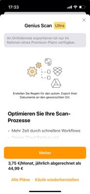

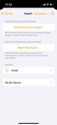

@wiewildewutz: ich hab versucht, eine Vorlage anzulegen. Über die Einstellungen und dort "Verknüpfung hinzufügen" wie hier:
und dann heißt es:
Oder bin ich da irgendwo falsch abgebogen..?

Nachricht 15 von 16
396 Mal angesehen
das ist auch der Weg für mich. Bei mir geht es auch noch so. Interessant, dass es hier wohl unterschiedliche Versionen gibt. Bei mir ist es für iOS 7.19.1-8338. Aber in meinem Account steht "Aktueller Plan: Plus - Ihr früherer Kauf von Genius Scan+ wurde automatisch in einen kostenlosen unbefristeten Plus-Plan konvertiert."
Kann mich gar nicht dran erinnern, das mal gemacht zu haben. Jetzt scheine ich einen Vorteil zuhaben ohne zahlen zu müssen. Gut für mich, schade für Sie.
