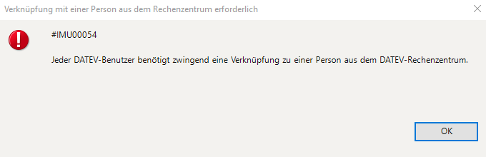

Wenn ich in der BRV die Verknüpfung zum RZ entfernen möchte und auf "Fertig stellen" klicke,
erhalte ich folgende Fehlermeldung:
Ich muss ja die Personendaten im RZ auch löschen können wenn ich den Benutzer in der BRV deaktiviert habe? Oder geh das nicht?
Die Person ist aus dem Unternehmen ausgeschieden die SmartCards sind gekündigt und wir wollen DS-GVO konform natürlich auch die Spuren im RZ beseitigen 😉

Das geht nicht, solange es zum Benutzer noch eine SmartCard gibt. Also erst die SmartCard via Service Anwendungen kündigen, dass Du zum 01.10 auch den DATEV Benutzer löschen kannst; ergo Knick ins Ohr zum 01.10 machen, wenn man der DATEV nicht manuell via SK sagt, die SmartCard / das Medium soll zu sofort gelöscht werden, was aber auch einige Tage dauert; ergo SK im Blick haben.
Oder Du drückst an der richtigen Stelle Shift+F12 und kannst den DATEV Benutzer vom RZ Benutzer wieder trennen, sodass Du den DATEV Benutzer schon mal löschen kannst und danach den RZ Benutzer via Personendaten verwalten ab 01.10 löscht.
Bekloppt. Ich weiß. Deshalb habe ich mir bei Benutzeraustritten immer einen Outlook Aufgabe auf Termin gelegt und habe an dem Tag schnell die Benutzer im RZ gelöscht, weil die Benutzerverwaltung auf Stand war.
Hilft das?

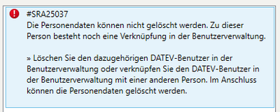

Hallo Daniel,
die Smartcard wurde bereits gekündigt (vor 6 Wochen) und ist auch nicht mehr in den Serviceanwendungen sichtbar.
Wenn ich die Personendaten über die Serviceanwendungen löschen möchte erhalte ich folgende Fehlermeldung:
Wenn ich die Persondaten in der BRV vom DATEV Benutzer entknüpfen will, erhalte ich die o.a. Meldung.
Devils Circle ...
Ich schließe daraus, dass ich den DATEV Benutzer im AP löschen müsste, um die Personendaten im RZ zu entknüpfen?

@S_U_P_E_R_V_I_S_O_R schrieb:
Devils Circle ...
Ich kenne Auswege - die aber niederzuschreiben ist echt mühsam 🙈. Geführte Klicks sind da schneller.
DATEV Benutzer im Arbeitsplatz in der Benutzerverwaltung lösche ich immer nach Austritt, damit die Liste dort nicht auch ewig länger wird. Kann man ruhig machen, passiert nichts weiter Schlimmes.

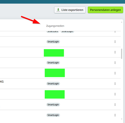

  1. Ich erschrecke mich in der Rechteverwaltung immer wieder, wenn ich dort Personen finde, von denen ich weiß, dass diese nicht mehr aktiv/vorhanden sind. Oder wenn ich Personen doppelt finde, entweder mit leicht abweichender Schreibweise oder bei verschiedenen Beraternummern. Dort werden dann auch häufig Berechtigungen angezeigt. Die Entwarnung kommt dann regelmäßig hier, wenn ich sehe, dass keine Zugangsmedien bestehen:
Einen Filter in der Rechteverwaltung oder gar einen Hinweis (....Person ohne Zugangsmedien) gibt es leider nicht.
2. In der Serviceanwendung Personendaten verwalten gibt es keinen Filter "alle Personen ohne Zugangsmedium". Ich möchte hier auch gerne aufräumen.
Der Excel-Export hilft da jetzt auch nur bedingt weiter, da ich dann online wieder nicht filtern/sortieren kann und nach jedem Löschvorgang (Mehrfachauswahl gibt es nicht) wieder am Anfang der Liste lande.

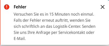

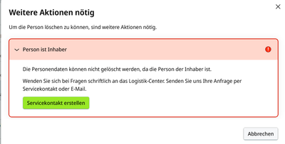

3. Schließlich habe ich auch noch Fälle ohne Zugangsmedium, die hier lt. DATEV gar nicht löschbar sind. Das sind anscheinend Fälle wo wir damals "Meine Steuern" nutzen wollten (so meine Vermutung) und noch dazu gezwungen waren, dafür eine Unterberaternummer anzulegen (?).
