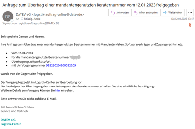

@Johannes_Breitenbach
Wenn ich mir so die Meinung einiger Rechtsanwälte ansehe darf der aufnehmende Berater eben nicht im Übertragungsverfahren inkognito bleiben. Den Spruch "Da kann ja jeder kommen..." kennen Sie sicher. Das im seligen papiergebundenen Verfahren gerne einmal eine Seite frei gelassen wurde war der Beschleunigung geschuldet, da hat aufnehmende Berater aber auch seinen Namen und die Anschrift mitgeteilt damit er das Papier auch bekam. Das war auch sinnvoll, möge jeder seine eigenen Fehler machen. Mein Mandant muss mir mitteilen wie ich seine Daten nach Mandatsende zu behandeln habe, einigen wir uns nicht bin ich auf ewig verpflichtet die Daten zu speichern. Teilt mir der Mandant mit das ich die Daten auf einen anderen Berater zu übertragen habe kann ich mich meiner Speicherverpflichtung nur dadurch entledigen indem ich die Daten genau dahin übertrage.
Außerdem bekomme ich in der Benachrichtigungsmail die Daten des Gegenparts ohnehin mitgeteilt.
Also kein Grund die Übersichtlichkeit derart einzuschränken wie es geschehen ist. Sobald mehr als ein Auftrag unterwegs ist kann eigentlich nur Rätselraten angesagt sein.
Wie üblich wird dadurch mal wieder Mehrarbeit in der Kanzlei durch DATEV generiert.

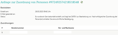

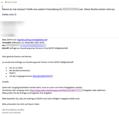

Intern heute folgende Mail mit Bitte um Erledigung erhalten:
Ok. Soweit so gut. Ich bin ja Admin. Müsste alle Rechten haben... klicken wir mal auf den Link.
Ok? **bleep**. Doch nicht alle Rechte? Mhm... doch.
Also mal das Info-Dok geöffnet. Ah. MigMag geht nicht. Toll!
Keine Woche her, da haben wir für drei Mitarbeiter dieses Fremdberaters/WP für die Zuordnung in die Mitgliedschaft der entsprechenden Beraternummer unterschrieben. Da war es auch schon im MigMag. Und hat trotzdem funktioniert.
Jetzt nicht mehr?
Also:
- sind die Papierbelege letzte Woche aus Versehen bearbeitet worden?
- sind die Papierbelege aus Vereinfachungsgründen ohne weiteren Hinweis bearbeitet worden?
- darf das so sein?
- warum kann ich jeden Firlefanz für meine Mandanten im MigMag administrieren, bin hier aber wieder massiv eingeschränkt?
- was soll ich meinem Mandanten nun erklären? "Ich leite dir gleich eine Mail weiter. Renn mal bitte zu deinem Admin und lass von ihm mit seiner SC den Link klicken"? Ernsthaft? Ist das der Sinn und Zweck von MigMag? ( @metalposaunist : so ist doch bei MigMag niemals dein Gedankengang, dass jeder Mandant seines eigenen Administrations-Glückes-Schmied ist, oder? )
- und nochmal zur LAO-Mail: da steht null, null brauchbare Information! - Im Gegenteil! Wenn der Berater nicht parallel bei uns angerufen hätte, würden wir noch grübeln, um wen es überhaupt geht! Melden könnten wir uns damit auch nirgends!
Dieses Phänomen liegt sicherlich daran (Annahme aus eigener Erfahrung), das eine andere Email für den Übertragungsprozess hinterlegt war?
Du wolltest dann den Auftrag weiter checken, hast aber eine andere Email bwz. ID (SmartCard/SmartLogin) als im Auftrag hinterlegt wurde?
Trifft meine Vermutung zu?

Kann ja nicht sein. Wäre unlogisch.
Fremdberater schickt an Steuerberater bei uns -> E-Mail-Adresse (man kann da ja auch sinnigerweise keine Smartcard-Daten hinterlegen!).
Im Info-Dok heißt es dann für MigMag wortwörtlich:
Leiten Sie die E-Mail mit der Freigabeaufforderung an den Mandanten weiter.
Damit geht deine Theorie nicht mehr auf.
Kann auch nicht im Sinne des Erfinders sein, dass in größeren Einheiten jeder die LAO-Klickberechtigung erhält.
Des weiteren kann ich ja auch so (unabhängig davon, ob ich Direktempfänger war) einige (aber nicht alle) Aufträge sehen. Nach welcher Logik das abläuft, ist mir nicht klar.

Neue Antrag (geht ja schnell), richtige Person (ich) mit meiner Emailadresse und die Sache funktioniert.....

Hallo nadimb,
danke für Ihren Hinweis. Sie haben alles richtig gemacht bzw. machen wollen.
Bei der Zuordnung von Personen kann der Administrator der Kanzlei Aufträge genehmigen, die als Zielberaternummer einen Mandanten im mitgliedsgebundenen Mandantengeschäft betreffen. Ihre Rechte haben Sie schon korrekt geprüft. Daher sind bei Ihnen alle Voraussetzungen erfüllt, um eine Genehmigung erteilen zu können.
In diesem Fall kommt eine Fehlermeldung, die höchstwahrscheinlich aufgrund des Vertippens der Zielberaternummer beim Antragsteller auftritt, auch wenn die E-Mail-Adresse richtig eingegeben wurde. Das können wir gerne in einem von Ihnen gestellten Servicekontakt im Detail prüfen. Gerne mit Verweis im Betreff auf den heutigen DATEV-Community-Beitrag und die Vorgangsnummer des Auftrags.
Das Hilfe-Dokument, das Sie aufgrund der Fehlermeldung gefunden haben, ist leider noch nicht auf die Zuordnung von Personen angepasst. Daher Ihre Annahme, dass der Mandant den Auftrag genehmigen muss. Das ist bei dieser Art von Aufträgen nicht der Fall. Mitgliedsübergreifende Zuordnungen dürfen regulär nur von Kanzlei-Mitarbeitern genehmigt werden. Entschuldigen Sie die Verwirrung.
Das passende Dokument wird morgen in der Fehlermeldung verlinkt.
Grüße aus Nürnberg und allen ein schönes, besinnliches Weihnachtsfest

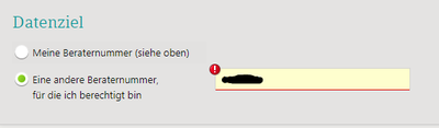

Wir haben einen Mandanten übernommen; aber erstmal nur eine Sicherung aus REWE bei uns eingespielt; jetzt haben wir schon DUO inkl. Belege neu angelegt mit neuer mandantengenutzten Beraternummer; ich soll mich nun um den Rest kümmern wie z.B. den Übertrag von DUO.
Ich wollte dann erstmal die Daten bei uns zwischenparken, weil ich ja nicht den jetzt neu vorhandenen Ordnungsbegriff angeben kann. Also dachte ich: alle angeforderten Daten parken wir auf mandantengenutzte Beraternummer/10000 zwischen.
Gebe ich die mandantengenutzte Beraternummer als Ziel an, bekomme ich:
Warum? Ich schätze, weil diese mandantengenutzte Beraternummer im mitgliedsgebundenen Mandantengeschäft ist; wir aber noch keine Vollmacht haben? Ob wir eine Vollmacht haben, kann ich nirgends einsehen und müsste auf meine aus dem LC einmal angeforderte Liste vertrauen. Die Fehlermeldung gibt aber auch keinen Hinweis, warum ich diese Beraternummer nicht nutzen kann.
Dann musste ich gerade während des Telefonats also doch unsere Kanzleiberaternummer nutzen, damit Daten fließen können. Dann musste ich aber manuell in den Service Anwendungen schauen, ob schon Daten unter Kanzleiberaternummer/10000 liegen - was der Fall war. Also musste ich eine andere Mandantennummer angeben, damit DATEV nicht sagt: Ordnungsbegriff schon vorhanden.
Aber ist alles super so, liebe DATEV. Läuft 👍.
Nachricht 81 von 92
767 Mal angesehen
Hallo Daniel @metalposaunist,
wir erlauben an dieser Stelle "Andere Beraternummer für die ..." nur kanzleigenutzte Beraternummern.
Mandantengenutzte Beraternummern liegen im Verantwortungsbereich des Mandanten.
Vollmachten kann die Anwendung, wie gehabt, nicht erkennen.
Schöne Weihnachten und ein gesundes neues Jahr.

@Johannes_Breitenbach : Ich will ja nicht immer nur nörgeln! 😁
So muß das sein:
Da steht tatsächlich die BN drin, die ich übertragen möchte! Nützlichkeit der eMail von 0 auf 100 gesteigert! Formidabel!
Könnte man das bei den Mails zum Mandantenübertrag nicht genauso machen? Einfach die Mandantennummer mit anzeigen? Kein Datenschutzproblem, da abstrakter Ordnungsbegriff.

Danke schön @andrereissig,
das war für den Übertrag einer mandantengenutzten Beraternummer schon von Anfang an (10/2022) in der E-Mail enthalten.
Erst gestern habe ich die Anforderung, das Layout der "alten" Notifikations E-Mails für den Mandantendatenübertrag (besteht seit 11/2019) anzupassen/anzugleichen und die Beraternummer mit aufzunehmen, in unserem GitLab erneuert.
Wir planen im 1. Halbjahr das Frontend zu modernisieren. Wir schauen, was sich in diesem Zuge alles mit erledigen lässt.

Mir ist mal wieder eine Kleinigkeit aufgefallen:
Ich habe am 28.03. diesen Auftrag zur mitgliedschaftsübergreifenden Zuordnung einer Person (Mandant) in die Mitgliedschaft eines Fremdberaters erstellt.
Der Auftrag wurde am 06.04.2023 von der DATEV erledigt.
Anders als im Auftrag angekündigt, habe ich darüber aber keine Mitteilung erhalten - einen SK sehe ich dazu auch nicht.
Das Einzige, was ich am 06.04. bekommen habe, war die Infomail über die Freigabe durch die Gegenseite.
Geht der SK nur an eine Seite - den empfangenden Berater raus - oder müsste ich auch einen eigene SK dazu sehen?
Falls nicht, wäre es gut, dies für die Zukunft aufzunehmen, da ich ansonsten ja keine Möglichkeit habe, von der Erledigung zu erfahren, sofern ich nicht im LC oder beim anderen Berater anrufe.
