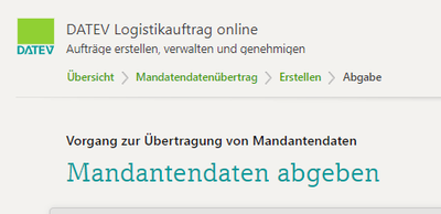

den folgenden Link öffnen DATEV Logistikauftrag online, Auftrag erstellen -> Mandantendaten abgeben -> Datenursprung, Datenziel und Datenbestände auswählen -> die entsprechende Anwendung auswählen -> Rechtliches, Kontakt für Rückfragen Weitergabe von Informationen und Weitergabe E-Mai8l-Adresse auswählen und absenden
Auf jeden Fall benötigen sie die Beraternummer des Käufers und eine E-Mail-Adresse. der Inhaber der E-Mail-Adresse erhält eine Mail dass Daten für Übertrag bereit stehen. Anhand der unter Datenbestände eingegebenen Name/Firma des Mandanten kann die neue Mandantennummer vergeben werden. Anschließend muss der Auftrag von der Gegenseite freigegeben werden und der Übertrag im DATEV Rechenzentrum startet.
Sie füllen, wie beim DIN A4 Zettel nur Ihre Seit aus. Die Übermittlung des "Zettels" erfolgt durch E-Mail über DATEV. Die Gegenseite füllt ihre Daten aus und gibt den Auftrag frei (= Unterschrift und faxen des Zettels an DATEV). Die Verknüpfung erfolgt, wie beim DIN A4 Zettel über den den Namen/die Firma des Mandanten.

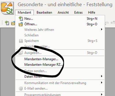

Ich bereite gerade einen Mandantenübertrag vor. Dazu möchte ich die Daten der Steuerprogramme ins RZ übertragen. Leider gibt es den 'Mandanten-Manager' wie in https://apps.datev.de/help-center/documents/1070905 angegeben nicht mehr. Es gibt nur noch den 'Mandanten-Manager RZ'.
Preisfrage: Wie kriege ich nun die Daten ins RZ?
in dubio pro theo
eliansawatzki
Nachricht 18 von 26
1976 Mal angesehen
Den Mandantenmanager gibt es noch. Man kann ihn nur aufrufen, wenn das Steuerprogramm ohne Mandanten in Bearbeitung geöffnet ist:

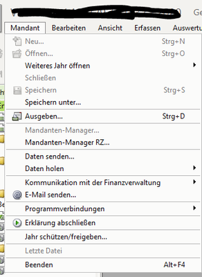

Nachricht 19 von 26
1965 Mal angesehen

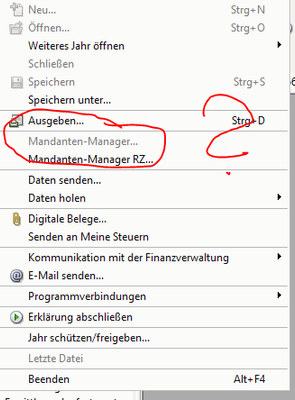

So ähnlich hatte ich es mir gedacht. 'Schließen' gibt es halt auch nicht mehr.
in dubio pro theo
Nachricht 20 von 26
1962 Mal angesehen
Test: Bereits übermittelten Md. öffnen u. auf 'Nein' klicken. Auch so gibt es keinen Mandanten-Manager.

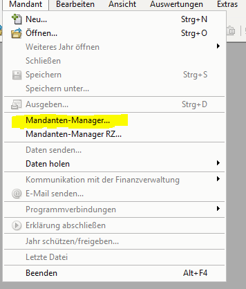

Nachricht 21 von 26
1956 Mal angesehen
[ 1. Bild gelöscht, weil wegen Echtname 😞 - sorry. ]
In der Programmsuche ohne Mandantenbezug öffnen - den ersten Mandanten-Dialog abbrechen und dann wie zuvor.
Führt bei mir zu diesem Ergebnis:
Nachricht 22 von 26
1948 Mal angesehen
Danke euch beiden, so funktionierts.
