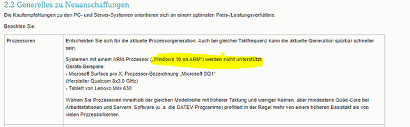

Hilfe Center Dok 0908081 https://apps.datev.de/help-center/documents/0908081 sagt:
Systemen mit einem ARM-Prozessor („Windows 10 on ARM“) werden nicht unterstützt.
Geräte-Beispiele:
- Microsoft Surface pro X, Prozessor-Bezeichnung „Microsoft SQ1“
(Hersteller Qualcom 8x3,0 GHz)
- Tablett von Lenovo Miix 630
M. W. reicht Parallels den Prozessor nur durch und stellt keine durchgängige x64 Maschine zur Verfügung, daher auch der Einsatz von Win10ARM.

Nachricht 9 von 66
7239 Mal angesehen
Bin kein Techniker, aber vielleicht hilft das:
Hardware-Voraussetzungen und Kaufempfehlungen für PC- und Server-Systeme

Gar nicht. Wie man der Dokumentation der DATEV entnehmen kann, wird diese Platform nicht unterstützt.

... wer sich aber bewusst außerhalb der Datev-Empfehlungen 'bewegt', sollte von DATEV aber keinen Support erwarten oder jammern, wenn Zeiten oder Daten verloren gehen.
Das ist dann nur etwas für IT-Freaks, die im Heuhaufen nach einer Nadel suchen, die es vielleicht gar nicht gibt und die noch niemanden gepiekst hat.

DATEV hat in dem von @metalposaunist genannten Dokument eindeutig darauf hingewiesen, dass der M1 Mac nicht unterstützt wird. Das liegt an der Hardware und nicht am Betriebssystem. DATEV wird auch auf einem M1 Mac laufen, aber nicht mit Paralles sondern nur mit VMWare Fusion und einem x64 Windows. DATEV greift für bestimmte Dinge auf die Hardware zu und zwar ohne das Betriebssystem als Abstraktionsschicht zu nutzen. Wenn dieser Zugriff ins Leere geht, weil ja eine nicht Intel Hardware darunter liegt, wird es mit der Installation nicht klappen.
Ansonsten viel Spaß beim Basteln.

seit heute steht das Dokumenthttp://www.datev.de/hilfe/1080147 in einer überarbeiteten Version zur Verfügung.
Den Hinweis, dass man nur auf Intel-basierten Apple-Rechnern zu einer lauffähigen DATEV-Installation gelangt, haben wir ergänzt durch:
"Auf ARM-basierten Apple-Rechnern (M1-Chip) lässt sich kein von DATEV unterstütztes Microsoft-Betriebssystem installieren."
