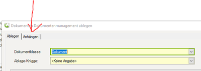

Nein das ist leider nicht die Funktion die ich (und auch die Themenerstellerin)  suchen.
Wenn ich ein Kontenblatt exportiere bzw. an DMS übergeben will, erscheint die Registerkarte "Anhängen" nicht.
Ich müsste zunächst das Dokument verschlagworten (oder auch nicht) und kann es dann mit dem Haken "Zu Dokument" an eine VGM anhängen. Aber dennoch habe ich dann das Dokument zusätzlich im DMS.

Hallo DATEV-Ideas,
vielen Dank für Ihre Rückmeldungen.
Die gute Nachricht: Sie haben alle recht.
Die schlechte: Die Anhängen-Lasche steht im Moment nicht bei allen Ablagen/Übergaben zur Verfügung.
Hintergrund: Ein Teil der DATEV-Anwendungen übergibt Dokumente an DATEV DMS/Dokumentenablage mit einer eigenen eindeutigen Nummer. Der Grund dafür ist, dass in der übergebenden Anwendung so direkt ein Link auf das übergebene Dokument angelegt werden kann. Beim Anhängen in ein bestehendes Dokument hat dieses bereits eine eindeutige Nummer, daher kann hier keine Nummer übergeben werden und die Tabe wird nicht angezeigt.
Ausblick: In einer der kommende Version wollen wir die Anhängen-Tabe auch hier anbieten. Eine mögliche Verlinkung funktioniert dann weiterhin, solange die Ablage als eigenständiges Dokument erfolgt. Beim Anhängen wird keine Verlinkung erzeugt.

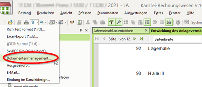

Guten Morgen @Helmut_Lerm & @Nicola_Teich ,
ich versuche grade ein Anlagevermögen aus Kanzlei-Rewe (V 10.39) per Export (blauer Pfeil nach oben) direkt an eine VGM anzuhängen:
Ist das richtig, dass es die Funktion dort (noch) nicht gibt?
Wenn ich richtig liege -> wann wird das denn in allen Anwendungen vereinheitlicht/umgesetzt?
Vielen Dank!

Sie liegen richtig, die Funktion ist dort nicht zu finden. Und bei Ablage an Dokumentenmanagement erscheint mir auch nicht der Reiter zum "anhängen".
Wenn ich es richtig mitbekommen habe, betrifft dies vor allem Auswertungen aus Rewe. Das heißt hier muss ich einen Umweg gehen um mein Dokument an eine Vorgangsmappe anzuhängen.

Hallo!
Tatsächlich gibt es die gewünschte Funktion z.B. bereits in den Steuerprogrammen. Über die Funktion "Ablegen im Dokumentenmanagement" kann man dann entscheiden, ob man das Dokument neu anlegen oder über das Register "Anhängen" an ein vorhandenes Dokument anhängen möchte.
Eine Nachfrage bei den Kollegen hat ergeben, dass die abgebenden Anwendungen beim Aufruf der Schnittstelle etwas anders vorgehen. Deshalb ist in einem Fall das Anhängen möglich und im anderen nicht. Das Thema ist allerdings in Arbeit.
Die Funktion "Export" ist generell für die Ausgabe im Windows Explorer gedacht und wird daher nie in Richtung Dokumentenmanagement führen (oder nur für den geschilderten Workaround).
