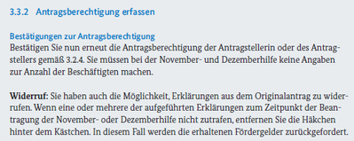

Ich habe ein Mandant, der November und Dezemberhilfe beantragt hat. Aufgrund der Nachkalkulation scheint es aber, dass die ÜBH3 günstiger in den Zwei Monaten wäre.
Ich finde aber in der Schlussabrechnung keine Möglichkeit, den Antrag auf Novemberhilfe oder Dezemberhilfe zurück zu nehmen und stattdessen die ÜBH3 zu beantragen...
Hat hierzu jemand schon Erfahrungen oder weis, dass der Wechsel nicht möglich ist?
Danke vorab

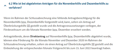

Die FAQ zur Schlussabrechnung sagen unter Punkt 6.2 ja folgendes:
Überbrückungshilfe Unternehmen - Schlussabrechnung (ueberbrueckungshilfe-unternehmen.de)
Ich habe das jetzt noch nicht getestet, verstehe den ersten Absatz aber so, daß ich bei NovH und DezH eine fehlende Antragsberechtigung attestieren könnte und damit die Möglichkeit der Erweiterung der ÜBHIII eröffnen kann.
Es wäre dazu sicherlich empfehlenswert, kurz Kontakt mit der Bewilligungsstelle aufzunehmen, um diese Möglichkeit der Anpassung abzustimmen.

Vielen Dank @andrereissig , auf Sie ist immer Verlass wenn es knifflig wird.
Aber dann müsste ich entweder bestätigen, dass der Betrieb zu spät begründet wurde, oder das ein Insolvenzantrag etc. vorliegen würde, was beides nicht der Fall ist und damit eine Falschangabe wäre.
Ich glaube, dann bleibt nur der Gang über die Hotline.
Mal sehen wie lange die heute Lust haben zu arbeiten 😉
AKW
Edit:
Doch nur 10 Minuten in der Schleife gewesen.
Die Auskunft der L-Bank (war ja fast zu erwarten):
"Das kann ich Ihnen nicht sagen. Bitte reichen Sie die Anfrage schriftlich ein. Es kann aber ein weilchen dauern, bis wir antworten."
Also im Zeitpunkt der Antragstellung ging das wohl, dass man mit einer einfachen Mitteilung aus der Nov/Dez-Hilfe raus kam und in die ÜBH3 reinkam. Mittlerweile ist es wohl eine Einzelfallentscheidung.
Ich lass den Mandanten entscheiden ob er den Aufwand machen will.

Wir haben auch einen Fall, bei dem die Überbrückungshilfe III für Dezember 2020 günstiger ist als die Dezemberhilfe. Auf Nachfrage bei der IHK München bezüglich der Rücknahme der Dezemberhilfe und Ausweitung der Überbrückungshilfe III auf Dezember 2020 haben wir folgende Antwort bekommen:
"Ein Wechsel von November-/Dezemberhilfe auf entsprechende Fördermonate in der Überbrückungshilfe 3 ist aufgrund der abgelaufenen Fristen für die Erstantragsstellung sowie des Auslaufens des Temporary Frameworks nicht mehr möglich."
