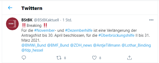

eine freudige Nachricht am Mittag!

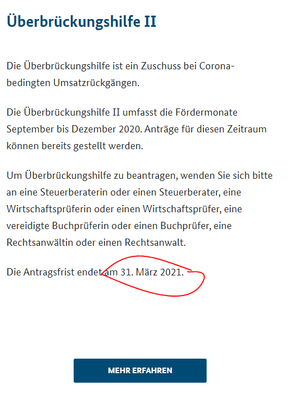

Die Bundessteuerberaterkammer hat gerade bekannt gegeben, dass die Frist für die Überbrückungshilfe II bis zum 31.03.2021 und die November- und Dezemberhilfe bis zum 30.04.2021 verlängert wurden.
zahlentante
Nachricht 135 von 252
1532 Mal angesehen
Das ist super! Woher haben Sie die Info? - Ich hab es grad auf Twitter gesehen. Gibt es noch eine andere Quelle?

Für die Ü-Hilfe II ist dies auf der Überbrückungshilfe-Seite bereits eingepflegt:
https://www.ueberbrueckungshilfe-unternehmen.de/UBH/Navigation/DE/Home/home.html
... und für die November-/Dezemberhilfe entsprechend
https://www.ueberbrueckungshilfe-unternehmen.de/UBH/Redaktion/DE/Textsammlungen/ausserordentliche-wirtschaftshilfe.html
