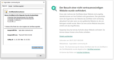

Moin!

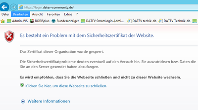

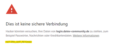

Ich kann mich mit "üblichen" Browsereinstellungen nicht mehr anmelden, weil die Sicherheitseinstellungen dann ein ungültiges Zertifikat melden:
Chrome:
...der olle IE:
gleiches Bild bei Edge, Firefox und auch bei Safari auf dem iPad.
Es ist natürlich etwas schade, wenn man die Sicherheitseinstellungen auf ein Minimum runterschrauben muss, um sich anzumelden.
Wird das Zertifikat in Kürze erneuert?
NACHTRAG: Das Problem tritt bei mir seit gestern Abend auf.

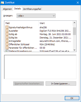

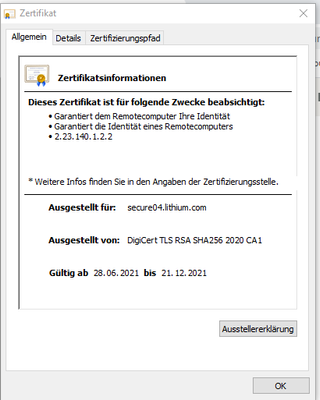

Bei mir passt es. Und das Zertifikat hat eine Gültigkeit vom 28.06. bis 21.12.2021. Ich dachte soetwas ist einheitlich?
Edit:
Browser: Edge
Version: 91.0.864.64

Ja, das ist total schräg! Sogar Kaspersky meckert, obwohl das Zertifikat gültig ist:
Bei mir hat das Zertifikat aber eine ganz andere Laufzeit... mysteriös!
Wenn es jetzt nur am Rechner wäre, würde ich sagen, da ist irgendetwas im argen, aber das Problem habe ich auch auf dem iPad und im PartnerASP.

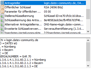

Seltsam, das ist ein völlig anderes Zertifikat als bei Euch:
Das kuriose dabei ist: Ich versuche, www.datev-community.de zu öffnen. Dann erhalte ich die oben stehenden Fehler. Dann öffne ich die URL erneut und komme auf die Startseite, bin aber abgemeldet. Wenn ich dann versuche, auf "Anmelden" zu klicken, erhalte ich permanent die oben stehenden Fehler und kann mich nicht einloggen.

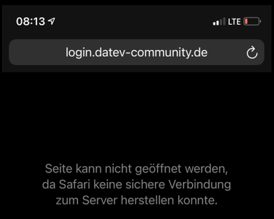

Gerade mal getestet: Selbst auf dem Telefon tritt das Problem auf:

danke für die Hinweise, ich versuche zu klären was da aktuell schief läuft.
Vorweg:
login.datev-community.de und (www.)datev-community.de besitzen verschiedene Zertifikate, welche aber allesamt noch längere Zeit gültig sind und auch rechtzeitig verlängert werden.
Viele Grüße Dirk Jendritzki

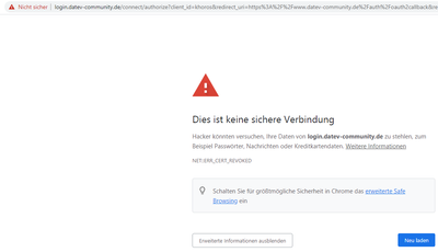

Wenn in in DATEVasp gezielt die Domain login.datev-community.de aufrufe, kommt es zu dem Zertifikatsfehler.
Chrome geht davon aus, dass das Zertifikat widerrufen wurde!

die Ursache ist gefunden, das betroffene Zertifikat (login.datev-community.de) wurde irrtümlich in einer größeren Sperraktion ebenfalls gesperrt. 😩
Ein neues Zertifikat ist bereits ausgestellt und wird asap eingespielt.
Anscheinend braucht es bei manchen Browsern länger als bei anderen, bis sich eine derartige Sperrung "rumspricht", weshalb man sich damit noch anmelden kann / konnte.
Das neue Zertifikat ist eingespielt und die Zertifikatskette ist damit wieder intakt.
Falls es vereinzelt doch noch zu einem Zertifizierungsfehler kommt, hilft es sicher den Cache zu löschen.

Nein, wie gesagt handelt es sich um verschiedene Zertifikate, in Ihrem Screen ist es das von www.datev-community.de, irrtümlich gesperrt wurde aber das von login.datev-community.de.

Wo wir gerade bei Zertifikaten sind, vielleicht ist das ja auch was für Dich: Arbeiten mit DATEV: Ein Leidensbericht (typischer Alltag)
Ich nehme an, der externe Anbieter hat nicht sämtlichen Content bei sich SSL verschlüsselt oder es werden nicht sämtliche Inhalte der Webseite SSL verschlüsselt? Das war auch bei www.computerbase.de schwierig dort auch alle externe Werbung via SSL einzubinden, sonst würde der Browser keine durchgehende Verschlüsselung anzeigen.
@Dirk_Jendritzki schrieb:
Das hat IT-Sicherheits-strategische Gründe,
Thawte muss ja auch von etwas leben 😇🤐.
Community Manager
Dirk_Jendritzki
Community Manager
Community Manager
Nachricht 30 von 32
1593 Mal angesehen
Nicht direkt, denn verantwortlich ist die jeweilige Fachabteilung, die einen Dienst anbietet.
... es werden nicht sämtliche Inhalte der Webseite SSL verschlüsselt? ...
Richtig, es handelt sich wohl um sog. gemischte Inhalte, ich habe die Kollegen informiert.
