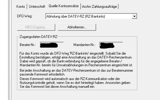

Warum kein RZ-Bankinfo?
Gibt es wirklich keine Möglichkeit zum Abruf von Dollarkonten? Egal welcher Art? Bucht das hier jeder per Hand?
Ich find noch die Variante 3 interessant. Allgemein, also für Euro und Dollar in meinem Fall.
Entstehen hier wirklich keine zusätzlichen Kosten seitens Datev, der Bank oder anderweitig?
Wie funktioniert die Einrichtung und der Abruf dazu?
Ergänzung:
Laut diesem geht es doch über das Rechenzentrum und verursacht dadurch sicherlich Kosten?
Gefunden unter Bestand -> Zahlungsverkehr -> Bankverbindungen -> Auswahl einer Bank -> Eigenschaften -> Konto - > Quelle Kontoumsätze

die Salden werden nicht bei jedem Bankformat mitgeliefert. Aktuell sind diese im Format MT940 dabei, damit eine Saldenabstimmung vorgenommen werden kann. Bei der ASCII-Weiterverarbeitungsdatei kommen keine Salden mit.
Die ASCII-Weiterverarbeitungsdatei wird aus Erfahrungswerten aus den SFirm-Bankprogrammen ausgegeben.
Damit die Bankkontoumsätze in Fremdwährung über die RZ-Bankinfo, DATEV Zahlungsverkehr oder über das Bankprogramm in Kanzlei-Rechnungswesen eingelesen werden können, ist dies unter den zwei folgenden Voraussetzungen möglich:
  • 1. Die Umsätze werden über eine Deutsche Bankverbindung (Bankleitzahl und Kontonummer) an das DATEV-Rechenzentrum bereitgestellt.
  • 2. Die Fremdwährung muss der Basiswährung des Mandanten entsprechen. D.h. ist die Basiswährung (Stammdaten | Grunddaten Rechnungswesen) des Mandanten US-Dollar, können Umsätze in US-Dollar eingelesen werden.
Weicht die Fremdwährung von der Basiswährung ab, können die Umsätze nicht in Kanzlei-Rechnungswesen übernommen werden.
Die Übernahme solcher Umsätze ist voraussichtlich für die DVD 11.0 (2017) geplant.
Aktuell können Sie Umsätze über das Programm Zahlungsverkehr holen.
Eine Übernahme nach Rechnungswesen ist aber - wie oben beschrieben- nicht möglich.
Kostet Geld, auf beiden Seiten (RZ/Bank).
HBCI gibts normal gratis.
