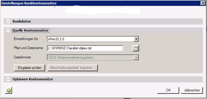

Am Beispiel SFirm:
Stammdaten Bank->Zusatzangaben Rechnungswesen->Einstellungen BankkontoumsätzeScreenshot 2016-01-31 20.01.53(1).png

Beitrag 7 habe ich ausprobiert. Wenn ich in den Einstellungen Bankkontoumsätze die Quelle (Pfad) angelegt habe, und auf Eingabe prüfen Klicke, bekomme ich eine Fehlermeldung: Kontoumsatzdatei ist fehlerhaft: Formatfehler in Datei: ...Pfad... Zeile2, Feld 6
Hat diese Fehlermeldung etwas mit den Einstellungen in der Scriptdatei in S-Firm oder mit der Quelle in DATEV zu tun?

Die Skriptdatei muss ins SFirm-Verzeichnis kopiert weden ( Kann in den Stammdateneinstellungen erfolgen).
In Sfirm erscheint es dann bei den Exportskripten. Dort hinterlegt man den Exportpfad/Datei. Diese wählt man dann in Rewe aus.
mel
Nachricht 20 von 47
5179 Mal angesehen
Das habe ich schon erledigt. Scriptdatei Pfad, etc.
Trotzdem bekomme ich diese Fehlermeldung.
mkinzler
Nachricht 21 von 47
5179 Mal angesehen
Wurde der Export aus SFirm durchgeführt? Wurde die Exportadtei (DATEV.TXT) im Konto hinterlegt ( nicht die Skriptdatei)?
mel
Nachricht 22 von 47
5179 Mal angesehen
Die Scriptdatei funktioniert jetzt!
