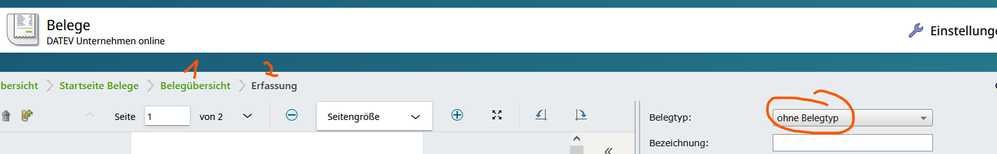

Wir nutzen ebenfalls den Rechnungsdatenservice 2.0 via JTL WaWi. Rechnungen werden auch übertragen, allerdings immer "ohne Belegtyp" (fehlende Zuordnung).
Problem dabei:
Gemäß https://apps.datev.de/help-center/documents/1071559 Kapitel 4.5 Satz 4 heißt es (im Kontext von Zahlung zu <-> Beleg zuordnen:
"...Es können nur Belege mit dem Belegkreis Rechnungseingang und Rechnungsausgang zur Zahlung ausgewählt (zugeordnet) werden."
Wir können, in DUO, den Belegtyp manuell ändern, allerdings ist dies bei hunderten von Belegen natürlich müßig-unpraktikabel.
Unsere Frage daher:
  • Warum wird nicht der richtige Belegtyp "Rechnungsausgang" übergeben bzw. wie lässt sich bewerkstelligen, dass automatisch dieser Belegtyp für alle aus JTL per Rechnungsdatenservice 2.0 übertragenen Dokumente, in DUO initial gesetzt wird?
Vielen Dank für jegliche Info / Lösungsansätze an alle Beteiligten!
heavy88
Nachricht 10 von 12
114 Mal angesehen
Nachtrag:
Weiteres kuriosum:
  • In der "Belegübersicht" (1) lässt sich der Belegtyp (sofern der Beleg nicht Gebucht ist) ändern bspw. auch auf "Rechnungseingang" und "Rechnungsausgang"
  • Aber, öffnet man ein und den selben Beleg vorher und versucht den Belegtyp unter der Erfassung (2) über das Feld "Belegtyp" (rechts) zu ändern, dann führt dieses Feld nur "Kasse" und "Sonstige" als Belegtypen auf. Warum nicht auch "Rechnungseingang" und "Rechnungsausgang" ? Ist das ein Fehler in Datev (DUO)?

Hallo @heavy88,
ich habe die folgenden Informationen für Sie zusammengetragen:
Der Belegtyp kann über den Rechnungsdatenservice 2.0 in Verbindung mit JTL derzeit nicht übermittelt werden. Das hat historische Gründe – unter anderem kam es in der Vergangenheit zu Konflikten zwischen der Belegtyp-Übergabe und der neuen Belegfreigabe in DUo.
Wenn Sie den Belegtyp ändern möchten, ist das aktuell ausschließlich manuell in DUo möglich.
Alternativ können Sie eine andere Schnittstelle für die Datenübertragung in Betracht ziehen: Der Marktplatz-Partner JERA bietet mit der Lösung JTL2DATEV eine Anbindung von JTL über den Buchungsdatenservice an DATEV an. Darüber wäre eine automatische Zuordnung des Belegtyps möglich.
