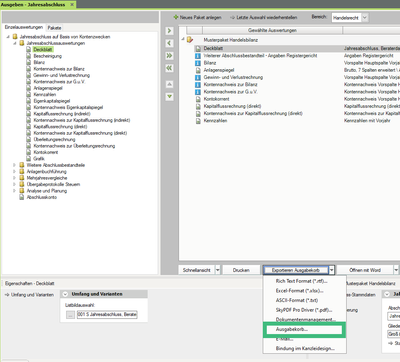

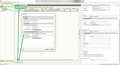

es gibt noch die Möglichkeit über den Ausgabekorb die zwei Auswertungen miteinander zu verbinden. Im Anschluss können die Auswertungen zusammen als eine Datei ins DMS abgelegt, gedruckt oder als PDF exportiert werden. Aber auch hier: Keine Möglichkeit für eine fortlaufende Seitennummerierung.  Weitere Informationen: Das Programm Ausgabekorb (Dok.-Nr. 9250492)
Auswertung in Kanzlei-Rechnungswesen in den Ausgabekorb exportieren:
Im Ausgabekorb weiteres PDF-Dokument hinzufügen und ins DMS ablegen, Drucken oder als PDF speichern:
