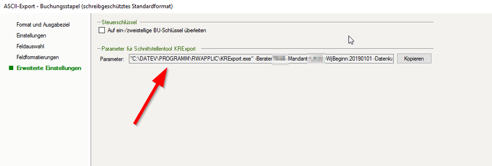

Und beim Ascii-Export finden sich an dieser Stelle Parameter die sich übernehmen lassen:

Parameter für das Schnittstellen-Tool KRExport
Mit dem im Programm integrierten Schnittstellen-Tool KRExport können Sie für vorgegebene Standardformate sowie für individuell erstellte Exportformate einen Aufrufparameter für den automatischen Export von ASCII-Dateien erstellen. Über die Schaltfläche Kopieren kann der mit Hilfe des ASCII-Export-Assistenten erstellte Aufrufparameter z. B. als Verknüpfung auf dem Desktop abgelegt werden. Somit können Sie jederzeit - ohne das Programm zu starten - über diesen Aufruf den Export durchführen lassen.
Beachten Sie, dass ein Support seitens DATEV nur für die Erstellung dieses Aufrufparameters über den ASCII-Export-Assistenten gewährleistet werden kann. Wenn Sie mit einem individuell erstellten Aufrufparameter arbeiten oder dieser in ein weiteres selbst erstelltes Programm eingebettet wurde, erfolgt hierfür keine Unterstützung von DATEV.
Um den Aufrufparameter zu erzeugen, führen Sie die einzelnen Assistentenschritte durch.
Hinweise:
  • Exportumfang: Es wird immer der komplette Datenumfang ausgegeben. Es ist nicht möglich, nur die Änderungen, die seit dem letztem Export aufgetreten sind, zu exportieren.
  • Rechteverwaltung: Der Aufruf der KRExport-Funktion ist nur möglich, wenn der Benutzer dieser Funktion nicht über die Rechteverwaltung gesperrt wurde.

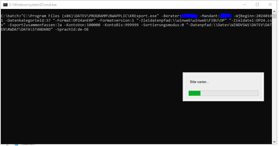

mir wurde heute folgendes Problem mitgeteilt:
-Seit 2024 lasse ich die OPOS automatisiert über die Windowsaufgabenplanung tätglich exportieren.
Dies funktioniert auch tadellos.
Programmscript:
"C:\Program Files (x86)\DATEV\PROGRAMM\RWAPPLIC\KRExport.exe"
Argumente:
-Berater:1234567 -Mandant:12345 -WjBeginn:20240101 -DatenkategorieId:37 "-Format:OPanERP" -Formatversion:1 "-Zieldatenpfad:\\winweb\winweb\FIBU\OP" "-Zieldatei:OP24.csv" -ExportZusammenfassen:Ja -KontoVon:100000 -KontoBis:999999 -Sortierungsmodus:0 "-Datenpfad:L:\DATEV\DATEN\RWDAT\DATA\STANDARD" -SprachId:de-DE
(Beraternummer und Mandant habe ich abgeändert)
Nun sollte ich dies für das WJ 2025 ebenfalls einrichten.
Also habe ich dies einfach kopiert und angepasst:
Programmscript:
Argumente:
-Berater:1234567 -Mandant:12345 -WjBeginn:20250101 -DatenkategorieId:37 "-Format:OPanERP" -Formatversion:1 "-Zieldatenpfad:\\winweb\winweb\FIBU\OP" "-Zieldatei:OP25.csv" -ExportZusammenfassen:Ja -KontoVon:100000 -KontoBis:999999 -Sortierungsmodus:0 "-Datenpfad:L:\DATEV\DATEN\RWDAT\DATA\STANDARD" -SprachId:de-DE
So und wenn ich nun den Export für 2025 erzeugen möchte erscheint folgende Fehlermeldung im Log:
Kann mir eventuell jemand sagen was ich falsch mache?
Ich komm einfach nicht drauf.
Der Pfad ist identisch...
Vorab vielen Dank!
Alex

Spittler
Nachricht 14 von 15
1169 Mal angesehen
Zu früh gefreut.
Jetzt klappt es wieder nicht und lande bei der alten Fehlermeldung.
Nun kann ich weder die für 24 noch die für 25 erzeugen.
Beides mal die Fehlermeldung:
Hinterlege ich nun den UNC Pfad erhalte ich folgendes:
So und nun das interessante an der Geschichte:
Diese Fehler erhalte ich nur wenn ich das Script über die Aufgabenplanung starte.
Starte ich die OP24.bat so läuft es einmal durch und bekomme den Export.
Also ich fasse zusammen:
Doppelklick auf die OP24.bat = alles ok.
Will ich diese .bat nun über den Aufgabenplaner ausführen so erhalte ich die oben zu sehende Fehlermeldung.
Das selbe Problem mit der OP25.
Doppelklick auf die .bat = alles ok.
Über den Taskplaner laufe ich auf den selben Fehler wie oben beschrieben.
Ich hab wohl Tomaten auf den augen. 😕
Alex
