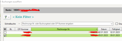

ich hätte ein technische Frage zum "Buchungen ausziffern":
Wenn ich beim OPOS-Konto auf "Buchungen ausziffern" gehe, ist seit ca. einen Monat immer die Spalte mit den Kreuzchen versteckt:
Ich habe bereits alles versucht (optimale Breite eingestellt, händisch das Feld vergrößert usw.), aber immer, wenn ich rausgehe und wieder reingehe, ist die Spalte wieder "versteckt".
Ich habe auch schon die ganze Spalte so verschoben, dass es nach der Rechnung-Nr. steht - ist aber auch wieder weg, wenn ich rausgegangen bin.
Witzigerweise alle anderen Spalten, dich ich vom Ort her umstelle oder auch auch von der Breite - merkt sich der Computer das und es bleibt so, auch wenn ich raus- und wieder reingehe.
Mir ist aufgefallen, dass ich bei Sachkonten, bei denen ich OPOS nutze kein Problem mit diesem Feld habe. AUßER bei 1-2 Konten, wo es auch so ist.
Ich habe letzte Woche bei einen Mandanten OPOS neu angelegt. Hier habe ich für den Anfang nur zwei Kreditoren genutzt - bei einen Kreditor habe ich die Spalte ganz normal gesehen, bei dem anderen Kreditor nicht (man müsste fast lachen, wenn es nicht so nervig wäre)...
Ich bin leider auch die einzige in der Kanzlei, wo das so ist... wir wissen alle nicht weiter.
Grundsätzlich kann ich schon damit arbeiten, aber ich muss halt bei jedem Kreditor/Debitor, bei dem ich reingehe, die Spalte händisch größer machen, was manchmal (gerade, wenn es zeitlich eng ist) etwas nervig ist.
Dieses Problem ist nicht nur bei einen Mandanten, sondern bei allen Mandanten von mir (vor ein paar Wochen war alles noch normal)
Ich freue mich auf Eure Antworten und bedanke mich bereits sehr herzlich im Voraus! 🙂

Hallo liebe Community, ich habe mich damals bei DATEV gemeldet... es hat zwar bis heute gedauert und einige Telefonate bei DATEV gekostet, allerdings hatte ich einen ganz tollen Herren von DATEV, der sich unermüdlich eingesetzt hat, eine Lösung für das Problem zu finden.
Wir haben jetzt eine Lösung gefunden. Bei mir waren es die individuellen Einstellungen - und hier insbesondere die Trennlinien.
Ich habe hier meine Einstellungen innerhalb des Fensters "Buchungen ausziffern" auf "keine Trennlinien" gesetzt und danach waren die Kreuzchen wieder sichtbar. Das ist wohl ein Problem mit meiner Hardware, dass es nicht richtig berechnet wird (der Computer denkt, der hätte keinen Platz mehr), weshalb er diese Spalte immer fast unsichtbar gemacht hat.
Herzlichen Dank an DATEV - insbesondere an den Mitarbeiter zum Schluss, der alles gegeben hat, um mir zu helfen!

Habe ich gleich ausprobiert. Bei Mandant1 Trennlinien raus, schließen, öffnen, super: Kästchen zum Ausziffern sichtbar.
Bei Mandant2: Trennungen raus, schließen, öffnen. Leider: Kästchen zum Ausziffern versteckt. Mist.
Das ganze Procedere bei einigen Mandanten getestet - mal klappt es, mal nicht.

Hallo @harnold ,
wir haben den Sachverhalt bzw. das Programmverhalten geprüft.
Der Fehler wird mit dem Service Release zur Version 17.0 am 07.09.2023 bereinigt.
Nach der Installation dieses SR ist der Fehler in der Darstellung behoben.
Vielen Dank für Ihre Geduld und Ihr Verständnis.
