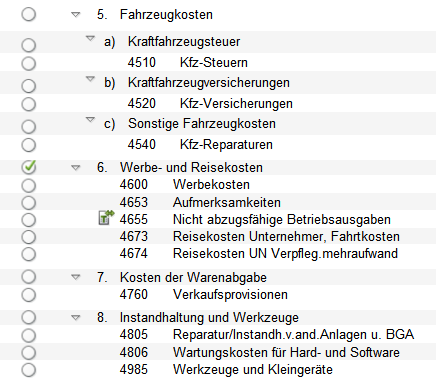

Eine weitere Beobachtung meinerseits. Es müssen die Haken per Maus gesetzt werden. Werden sie über das Kontextmenü gesetzt verschwinden sie ebenfalls ...
Nachricht 4 von 31
2774 Mal angesehen
Auch wenn ich z.B. den 5. Punkt Fahrzeugkosten auf erledigt setze (also den übergeordneten Bereich) werden die eigentlichen Unterbereiche Kfz Steuern, Kfz Versicherungen,…. NICHT auf erledigt gesetzt. Äußerst unpraktisch da ich doch den übergeordneten Punkt als (komplett) erledigt gekennzeichnet habe 😫

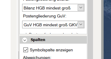

Eigentlich habe ich keine Antwort, sondern eine Frage.
Ich kann die Spalte Status setzen nicht einblenden, da unter dem Punkt Eigenschaften/Spalten der Punkt "Symbolspalte anzeigen" nicht vorhanden ist?
Ich frage in diesem Thread, weil ich nicht das komplette Prozedere erläutern möchte und hier schon die ersten Anwender/Fachleute sind.
Kann jemand erläutern, wo ich die Einstellung vornehmen kann?
Danke im voraus.

welche Version von Kanzlei-Rewe setzen Sie denn ein?
Hier ist es die Version 9.25 und ich meine bei den Vorversionen gab es diesen Status noch nicht.
Peter
martin65
Nachricht 7 von 31
2706 Mal angesehen
 Version 9.23

Um den Status im Workflow schneller setzten zu können, nachfolgend ein kleiner Quicktipp 💡 von mir. Wenn nicht eh schon bekannt 😉. Leider muss vorher der Fehler siehe oben bereinigt sein 😣.
  1. Mehrere Unterposten / Konten mit Strg + Mausklick oder Shift + Mausklick markieren.
  2. Status der markierten Posten ändern über Rechte Maustaste | Status setzen.

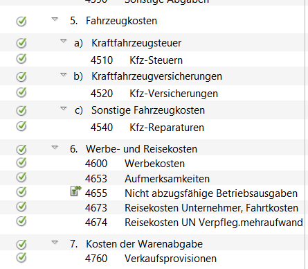

jetzt von der Formatvorlage zum Status. Auch bei uns verliert sich der Status, wenn ich etwas nachbuche bzw. umbuche. Wir freuen uns schon auf das Release - besser früher als später. 😁
Jetzt habe ich aber noch eine andere Frage:
Ist es möglich, dass wenn man das obere Häkchen (s. Umsatzsteuer) markiert, dass sich der Status auf die unteren Positionen/Ebenen überträgt? Vielleicht auch erst bei einem dritten Klick?

Hallo @stda,
nein, so wie Sie es sich wünschen ist es nicht möglich. Ihren Wunsch habe ich bei dokumentiert🖊. Aktuell würde es nur wie folgt funktionieren:

gibts hier was neues? ich würde gerne z.B. wenn ich auf den Überbegriff 1. Einnahmen  klicke und vorne den Hacken mache auch alle Unterkonten hierzu auf erledigt setzen.
Zudem ja erst mal alles als "in bearbeitung" erscheint klickt man sich hier noch zu tode finde ich...
oder gibts einen Trick?

Ein kleinen Trick gibt es:
Alle Konten/Überschriften markieren, die man ändern möchte.
Dann Strg+S drücken. Damit kann man über mehrere Konten den Status wechseln.
Geht etwas schneller als über die rechten Maustaste.

Hallo Fruchtzwerg,
hier sind derzeit keine softwaretechnischen Änderungen in Planung.
Es existiert eine Möglichkeit mit wenigen Mausklicks den gewünschten Status für mehrere Posten / Konten zu setzen.
Die Vorgehensweise hat p_bohnes in seinem Beitrag bereits treffend beschrieben.
