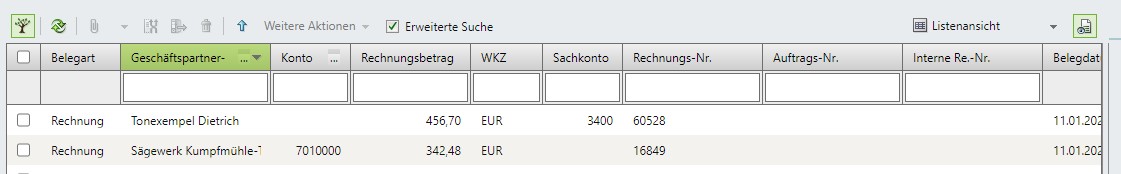

hilft es eventuell, wenn man direkt in DUO die Belege zu Konto "XY" sucht/ markiert und sie dann über "Weitere Aktionen - Belege herunterladen" holt?

Gehen Sie in DATEV DUO auf Belegübersicht. Ich habe alle Lieferantenrechnungen ausgewählt, dann in der Schnellsuche mein DATEV-Konto angegeben.
Beim Ergebnis dann neben Belegart alle Belege auswählen. Unter weitere Aktionen Belege herunterladen wählen.
DUO generiert dann eine Datei mit den ursprünglichen Scans und schickt eine Mail mit dem Download-Link an die hinterlegte Mail-Adresse.

Wenn die Bearbeitungsform "Erweitert" aktiv ist, könnte man aus der Belegübersicht heraus auch die "Erweiterte Suche" aktivieren und kann dann nach "Gegenkonto" suchen (Achtung man muss bisschen nach rechts scrollen um das "Gegenkonto" überhaupt zu sehen)

Man muss die "richtige" erweiterte Suche nehmen. Startseite Belege, begriff in den Suchschlitz eingeben oder da runter auf erweiterte Suche klicken, dann landet man wieder in der Belegübersicht, aber mit mehr Feldern!

Die Spalten in der Ergebnismaske sind abhängig von den Einstellungen in der Suchmaske.
Im Bearbeitet-Status "Alle" oder "nicht bearbeitet" kommt die reduzierte Spaltenanzahl.
In den anderen Bearbeitet Stati (ich nehme immer "gebucht") kommen die weiteren Spalten.
Man könnte noch die Belegdaten der Suchtreffer exportieren (Blauer Up Pfeil neben "weitere Aktionen") dann könnte der Prüfer die Dateinamen direkt mit Buchungen in Verbindung setzen. Im Export entspricht die Spalte "Herkunft" den Dateinamen.
