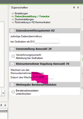

kann man bei der Erstellung der USt-VA 2025 aus Rechnungswesen heraus die Zeile 12 aktiv befüllen (Verzicht auf Kleinunternehmerregelung mit Datumseingabe)?
Bisher habe ich nichts gefunden.
In den Eigenschaften der USt-VA:

Wenn sie in Kanzlei Rewe auf die UstVa gehen und dort bei den Eigenschaften auf Datenübermittlung Formular gehen dann können Sie dort b ei der Kennziffer 70 = Zeile 12 das Datum des Wechsels eingeben.
