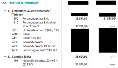

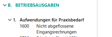

ich habe mir bereits einige Beiträge zu diesem Thema angesehen (siehe unten als Gedächtnisstütze), aber keine wirklich zufriedenstellende Lösung gefunden. Viele davon sind zudem schon etwas älter – möglicherweise gibt es inzwischen praktikablere Ansätze.
In Mandantenbesprechungen stoßen wir immer wieder auf Verwirrung wegen positiver bzw. negativer Forderungen oder Verbindlichkeiten in der EÜR, die als Korrekturpositionen aufgrund des Zu- und Abflussprinzips erscheinen. Wir buchen die EÜR über OPOS mit Kreditoren und Debitoren.
Wir würden diese Positionen gerne neutralisieren, um sie nicht jedes Mal erneut erläutern zu müssen.
Rückfragen seitens des Finanzamts zu negativen Aufwendungen sind mir bislang nicht bekannt – auch Kollegen bei uns im Haus haben hierzu nichts berichtet. Das wurde in den anderen Foren-Beiträgen oft als Problem angesprochen.
Häufig wird auf folgendes Dokument verwiesen:
Konten für ergebniswirksame/ nicht ergebniswirksame sonstige Verbindlichkeiten ... - DATEV Hilfe-Center
Daraus geht für mich allerdings keine klare Lösung hervor. Der in den Foren-Beiträgen genannte Vorschlag, im SKR04 Forderungen über 1210 an 1491 (bzw. umgekehrt) auf zu neutralisieren, führt in der Praxis nur dazu, dass drei Korrekturpositionen in der EÜR erscheinen statt einer auf 1200 (siehe Screenshot unten).
Entsprechendes gilt bei Aufwendungen über 3310 an 3612.
Daher meine Frage:
Wird dieses Thema bei euch in der Kanzlei ebenfalls als Problem wahrgenommen – und wenn ja, wie habt ihr es gelöst?
Vielen Dank im Voraus!
