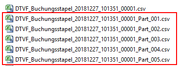

... habe das Script mal getestet, da jetzt zum Jahreswechsel tatsächlich wieder überlange Buchungsstapel 'um die Ecke kommen' könnten.
Mit wenigen Anpassungen (zwei Headerzeilen und natürlich andere Dateinamen erforderlich) funktioniert das Script einwandfrei für diesen Zweck.
Nochmals vielen Dank.

eventuell könnte Ihnen auch das EBS-Konvertierungs-Tool der Datev hilfreich sein, damit lässt sich z.B. ein Jahresstapel vor dem Import sehr leicht in Monatsstapel aufteilen.
Falls es sich bei ihrem Stapel nicht um einen Jahres-Stapel sondern nur einen Monatsstapel handelt lässt sich dieser bestimmt auch aufteilen wenn Sie einmal die Tage  1-14 und einmal 15-30/31 durch das Tool exportieren lassen. Das Tool ist im Mehrwertangebot enthalten, falls sie dieses also besitzen wäre es für Sie kostenlos.

Hallo Hr. Vogtsburger,
wie wäre es, wenn man den Dateinamen für die Aufteilung wie folgt bildet:
DTVF_Buchungsstapel_20181227_101351_00001_Part_001
[Quellname]_Part_001
Call DeleteFiles(sPath & "*Part_*.*")    'löscht alle Dateien mit "*Part_"
Wäre das nicht vielleicht eingänglicher?
Ich habe den Programmcode einmal angepasst. Damit braucht man nun überhaupt nicht mehr darauf zugreifen.
Man muss natürlich bei diesen Monsternamen immer auf die Dateilänge incl. Pfad achten, da es sonst ggf. zu Zugriffsproblemen kommen kann.
Gruß A. Martens

Ja, das ist perfekt !
Wenn der lange Quelldateiname stört, kann man ihn ja kürzen, Hauptsache der Anfang ('DTVF_' oder 'EXTF_') und die Extension ".csv" bleiben erhalten.
Nochmals danke für die Hilfe.
Michael Vogtsburger
