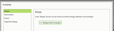

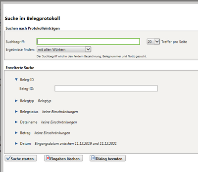

... wer gerne klickt ... und wer tut das nicht ? ... hat auch noch in "DUO" in der "Belegübersicht", einige Möglichkeiten, den  Klick-Finger zu trainieren 😉
z.B.:
... gewünschten Beleg markieren, das Symbol '17er-Schlüssel' klicken, "Beleg-ID kopieren"
... dann am rechten Rand "Protokolle" klicken ---> "Belegprotokoll anzeigen"
 ... dann in der Maske "Suche im Belegprotokoll" die vorher kopierte Beleg-ID einfügen
... dann die Ergebnisse der "Erweiterten Suche" checken
... und ... falls man nicht zufrieden ist, je nach Temperament und 'Sozialisation' den 'Stinkefinger' oder die 'Winke-Hand' zeigen 😂
... für mich sind solche Klick-Orgien eher Last als Lust
... ich verwende andere 'Workarounds', um an die gewünschten Informationen zu kommen

@jjunker ,
in meinem vorherigen Beitrag wird nach einem Text im "Belegfeld 1" gesucht
... aber stattdessen könnte man ja auch nach etwas Anderem in einem anderen Feld suchen
... und je eindeutiger der Suchbegriff, desto besser
