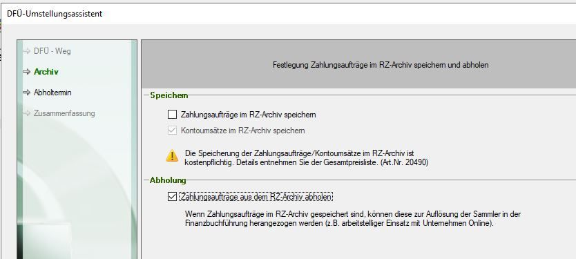

Zudem auch noch hilfreich, Archiv-Abruf aktivieren:
Katharina_Schoenweiss
Nachricht 18 von 19
507 Mal angesehen
die Funktion
ist gedacht für
  • Zahlungsaufträge, die über DATEV Bank online ausgeführt wurden
  • und für Sammelzahlungen, welche in den DATEV-Rechnungswesen-Programmen aufgelöst verbucht werden sollen.
