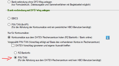

Im Zahlungsverkehr mit dem Umstellungsassistenten rumspielen. In den Stammdaten - Bankverbindungen unter den Eigenschaften zu finden. Zuerst wieder auf Datev-RZ stellen und dann wieder auf Zahlungsverkehr.

Danke @glasi das war es, im DFÜ-Umstellungsassistenten war bei DFÜ-Weg RZ-Bankinfo eingestellt, nachdem ich das, wie bei der anderen Bank, auf PIN/Tan geändert hate geht es nun.

vielen Dank für Ihre Rückmeldung. Vor ca. einer Stunde hat sich die Kollegin vom Teamservice gemeldet und hat das Problem mit mir zusammen gelöst.
Für alle, die evtl. auch darüber stolpern: der entscheidende Tipp ist, dass man als Quelle für Kontoumsätze den DATEV-Zahlungsverkehr angeben muss und dort die Abholung per PIN/TAN angeben muss (obwohl man als Kanzlei diese Möglichkeit i.d.R. nicht hat, weil man nicht als HBCI-User existiert).
Im Zahlungsverkehr selbst kann man dann keine Umsätze sehen, in Rewe werden sie aber automatisch bei Zugriff abgerufen.
Wichtig ist dabei der Hinweis, dass dieses Vorgehen bei Konten maßgeblich ist, die vom Mandanten per HBCI abgerufen werden. Diese Daten landen in einem anderen Pool als die Daten, die per RZ-Bankinfo und EBICS abgerufen werden.
