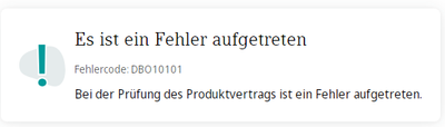

Da wir die Buchführung fertigstellen wollen, habe ich die PDF-Dateien der Kontoauszüge über Finmatics aufbereitet und eine DAT-Datei erstellt. Als ich bei den Banken die Quelle auf "Nicht aufgeführtes Programm" ändern wollte, wurde mir angezeigt, dass es nicht möglich ist. Der Automatisierungsservice Bank muss erst deaktiviert werden.
Ok, also auf Bestand | Automatisierungsservice und dann kam folgendes:
Auch nach mehreren Versuchen kam immer wieder die Fehlermeldung.
Ergebnis im DHC:
Wie kann ich jetzt die Buchungsvorschläge aus den DAT-Dateien erzeugen? Oder müssen wir jetzt zurück in die Zukunft und die Bankkontoumsätze abtippen?

Nachricht 14 von 23
2134 Mal angesehen
Hallo @314159 ,
melden Sie sich bitte im Service von Kanzlei-RW (Kontakt zu meinen Händen).
Dann können wir konkret prüfen, was Sache ist.
