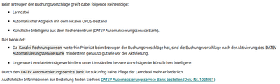

Hallo, ich beginne derzeit den ASB verschiedentlich zu aktivieren. In Dokument 1023907 findet sich u.a. folgender Hinweis.
Nun stehe ich persönlich vor einem Dilemma, da ja die angelegte "Lerndatei" prioritär vor dem ASB genutzt wird.
Konsequenterweise müsste man ja nun die Lerndatei vollständig leeren, um dem ASB die Chance zu geben, sich barrierefrei entfalten und zutreffender arbeiten zu können.
Nicht selten sind da mehrere Dutzend Lerndateien angelegt, die manches Mal mehr oder weniger zutreffend arbeiten und im schlechtere Fall den ASB behindern können.
In der Lerndatei kann ich für Belegfeld 1 bspw. eine Zeitraum automatisiert eintragen lassen (Miete, USt-VA, Versicherungen etc.). Macht das der ASB dann auch ?
Bringt der ASB tatsächlich einen adäquaten Mehrwert zur Lerndatei ? Ich bin hier wirklich skeptisch.

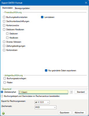

Laut @andreashausmann auf LinkedIn kann man sich die Lerndateien sichern. Also: sichern, löschen, ASB aktivieren, Freude haben. Wenn's keine Freude ist: ASB deaktivieren, Lerndateien wiederherstellen.

@metalposaunist  😉 Da warst du einen Tacken schneller als ich. Geht über Datei exportieren.

Die Lerndateien auf jeden Fall vorher sichern.

Der Tipp mit der Sicherung der Lerndateine . . . Danke allen. Werde ich bei mir so machen und mal einen Zeitraum die Entwicklung des ASB verfolgen. Meine Skepsis wächst allerdings, je länger ich buche.
Momentan belegt er den Namen eines anderen Kreditoren bei der Zahlung vor; sogar wenn der zutreffende Kreditor gefunden wurde.
Hier hätte sich die DATEV vielleicht mal einen Gefallen getan, den ASB drei Monate kostenlos laufen lassen und dann erst zu bepreisen, denn wenn das Ding läuft, wäre es ja schon gut.
Jedenfalls mal alle gesichert und in Rewe gelöscht. Möglicherweise korrumpieren die Lerndateien auch den ASB. Ich bin mal sehr gespannt . . .
Übrigens hätte ich natürlich bei dem Info-Dokument erwartet, dass auch zur Sicherung der Lerndateien und ggf. noch detailliertere Infos aufgeführt sind; ein wenig dürftig, aber gut dass es die Community gibt.
Sicherung in Rewe hier:

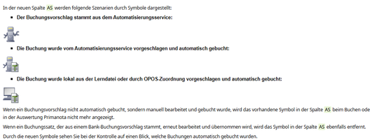

Hallo @Chris607 ,
an dem der ASB merken muss, ob es sich um eine OPOS/Lerndatei-Buchung (=lokal) handelt oder ob er sich scharf schalten darf.
Das steuert Kanzlei-Rechnungswesen: Kanzlei-Rechnungswesen frägt nach den Buchungsvorschlägen der KI, bei dem das Programm selber nicht fündig geworden ist (grüne Lampe).

Hallo @Wolfgang_Wehner
vielen Dank für Ihre Antwort. Kann daraus im Umkehrschluss abgeleitet werden, dass im RZ jede Menge KI-Energie dafür draufgeht, dass lokal Kanzlei-Rewe den Buchungsvorschlag aufgrund Vorrang Lerndatei/OPOS richtigerweise nicht übernimmt sowie diese nie zur Anwendung kommenden Vorschläge dennoch in Rechnung gestellt werden?

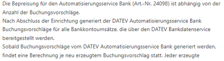

Hallo Herr @Wolfgang_Wehner ,
wenn KaRewe nach Buchungsvorschlägen der KI fragt, wenn das Programm selber nicht fündig geworden ist, warum werden dann nicht nur diese Buchungen bepreist?
In der Preisliste steht ja drin, dass
"Sobald Buchungsvorschläge vom DATEV Automatisierungsservice Bank generiert werden, findet eine Berechnung je neu erzeugtem Buchungsvorschlag statt."
Aber in den Fällen der Lerndatei / OPOS Zuordnungen aus dem Programm heraus muss dann ja kein Buchungsvorschlag generiert werden.
Wahrscheinlich generiert die KI die Buchungsvorschläge immer für alle Bankbuchungen ohne zu berücksichtigen, ob die genutzt werden oder nicht und daher werden die gesamten Bankbuchungen bepreist.
Kann man die im RZ erzeugten Bankbuchungen, die nicht zugeordnet werden. dann mit übertragen und dem Nutzer zur Auswahl geben? z.B. ist die Lerndatei-Buchung vorgegeben, aber man kann sich den KI-Vorschlag ansehen und ggf. übernehmen. Dann hätte die Bepreisung der gesamten Bankbuchungen auch einen Mehrwert für den Nutzer.

Ich war auch der Meinung, dass alle Buchungen bepreist werden.
Folgt man jedoch der Formulierung, dass nur durch ASB generierte Buchungsvorschläge bepreist werden, lässt sich dies nachvollziehen.
Es dürten nur die " zweiarmigen Roboter" bepreist werden.

Ich bin der Meinung, dass sich hier etwas verselbständigt hat, was so gar nicht gemeint war.
In der Anleitung steht, dass UNGENAUE Lerndateien gelöscht werden sollen, damit genaue Vorschläge vom ASR geliefert werden können.
Das heißt aber nicht, dass ich irgendeinen Vorteil davon habe, wenn ich die Kontoführungsgebühren vom ASR buchen lasse!
Im Gegenteil zahle ich nun jedes Mal dafür wenn die Kontoführungsgebühren auf dem richtigen Konto landen.
Genaue Lerndateien sollten weiterhin die Basis bleiben, denn die werden kostenlos automatisch verbucht. Um den Rest kümmert sich der ASR.
Wenn ich natürlich eingestellt habe, dass alle Kosten dieser Bank im Zweifel auf 1800 gebucht werden sollen, bleibt nichts mehr übrig, worum sich der ASR kümmern kann.

Allgemein ist zu empfehlen:
  • Blenden Sie sich die Spalte AS ein, damit Sie auf einem Blick erkennen können, ob der Buchungsvorschlag aus Kanzlei-Rechnungswesen oder der Automatisierungsservice für den Buchungsvorschlag verantwortlich ist  DATEV Automatisierungsservice Bank – Tipps zur Qualitätssteigerung der Buchungsvorschläge
  • Hinweis: Die Spalte muss einmalig manuell eingeblendet werden. Ein automatisches Einblenden hätte den Verlust aller individueller Listeneinstellungen zur Folge gehabt.
  • Senden Sie die Daten regelmäßig ins DATEV-Rechenzentrum, die KI ist darauf angewiesen.

In diesem Fall könnte es sein, dass der Automatisierungsservice Bank zum Zeitpunkt der Erstellung der Buchungsvorschläge noch nicht vollständig aktiviert war.
Dies kann sehr gut durch den ganz oben in diesem Post beschriebenen Weg – Einblenden der Spalte „AS“ - überprüft werden.
Durch das Roboter-Symbol kann identifiziert werden welche Vorschläge durch den Automatisierungsservice gekommen sind. Im Fall, dass die Lerndatei + OPOS-Suche bereits einen sehr hohen Automatisierungsgrad in Ihrem Bestand erzeugen kann das natürlich auch der Fall sein.

@RAHagena  schrieb:
Für mich ist ja ein "Buchungsvorschlag" eine vorausgefüllte Zeile in Rechnungswesen... Wenn es aber nur ein systeminterner Buchungsvorschlag ist, der hier bepreist wird, ist das einigermaßen unverschämt und ja auch null nachvollziehbar?!
Unter  https://www.datev.de/web/de/media/datev_de/pdf/service/preisliste_datev-automatisierungsservices_rechnungswesen.pdf steht es immerhin korrekt erklärt, die Preisliste verkürzt diese Darstellung dann auf "Buchungsvorschlag", finde ich vom Wording her weiterhin schwer daneben...
Nachricht 30 von 33
1032 Mal angesehen
"Automatisierungsservice Bank generiert Buchungsvorschläge für alle Bankkontoumsätze, die über den DATEV Bankdatenservice bereitgestellt werden."
Ich denke, damit dürfte klar sein, dass jeder eingespielte Umsatz bepreist wird.
Insofern trifft es doch zu: Anzahl Buchungen Bankkkonto lt. Primanota x €.
... oder mir steht jemand auf dem Schlauch, denn mehr Buchungen als in der Primanota ersichtlich sind, dürften es nicht sein.
