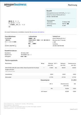

Hallo Ihr alle,
da wir hier bei uns in der Kanzlei zwei vollkommen unterschiedliche Meinungen zu einer Eingangsrechnung von einem unserer Mandanten vertreten und uns nicht einigen können, frage ich jetzt mal hier was ihr davon haltet.
Also gelb markiert unser Problem.
1. Meinung: Die Rechnung ist einfach falsch und wir buchen sie ohne Vorsteuer ein.
Da die USt-Id aus Luxemburg ist, ist es eigentlich ein innergemeinschaftlicher Erwerb und somit dürfte keine USt in der Rechnung ausgewiesen werden, darum ist die Rechnung falsch gestellt.
2. Meinung: Die Rechnung ist richtig, da man das gar nicht beachten muss und buchen ganz normal.
Da Amazon die Umsatzsteuer erklärt hat und 19% USt auf der Rechnung ausgewiesen sind, darf man ganz normal buchen, als wäre es eine Rechnung aus Deutschland und muss das mit der USt-Id aus Luxemburg gar nicht beachten.
Meine Frage jetzt natürlich, welche Meinung ist richtig laut eurer Meinung oder liegen wir alle total daneben und haben etwas nicht bedacht?

das Problem dürfte vermutlich sein, dass Ihr Mandant seine USt-ID-Nummer nicht in seinem Amazon-Konto hinterlegt hat. Somit weiß Amazon nicht, dass die Lieferung an einen Unternehmer für sein Unternehmen erfolgt.
Die Rechnungsstellung erfolgt somit wie an eine Privatperson.
Ein Vorsteuerabzug ist vermutlich nicht möglich. Nach § 15 UStG ist "die gesetzlich geschuldete Steuer für Lieferungen und sonstige Leistungen, die von einem anderen Unternehmer für sein Unternehmen ausgeführt worden sind" abzugsfähig.
Wenn Amazon gewusst hätte, dass die Lieferung an einen anderen Unternehmer für sein Unternehmen erfolgen würde, wäre keine Umsatzsteuer auszuweisen, so dass diese Vorsteuer ggf. nicht als "gesetzlich geschuldet" anzusehen ist.
Es sollte dem Mandanten daher dringend geraten werden, dass er seine USt-ID-Nummer im Amazon-Konto hinterlegt, damit künftig korrekte Rechnungen gestellt werden.
Eine Korrektur der zurückliegenden Rechnungen wird vermutlich bei Amaon nicht zu erreichen sein, zumal die ID-Nr. grds. bei der Bestellung mit anzugeben ist.

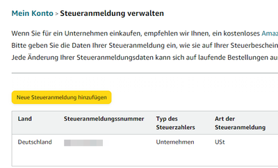

1. Sie sind Unternehmer. Dies haben Sie aktiv anzugeben bei einer Bestellung auf einem Marktplatz. Wenn Sie sich als Unternehmer geoutet haben, gelten die entsprechenden Regeln.
2. Sie haben sich nicht als Unternehmer geoutet: Sie sind per Definition aus Verkäufersicht Verbraucher und Amazon hat im Rahmen der Marktplatzhaftung dafür einzustehen, dass die USt abgeführt wird.
Aus Nr. 2 gibts aber trotzdem keine Vorsteuer, falls man doch Unternehmer ist.

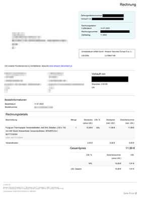

habe regelmäßig Rechnungen mit dem Sachverhalt. Speziell wenn der Verkäufer im Ausland sitzt und Amazon offenbar die steuerliche Abwicklung als Service anbietet.
Was genau meinen Sie mit "Was steht denn in grau links unten auf der Rechnung dazu?"
Eventuell hätte ich sagen müssen, dass der Geschäftsvorfall für mein Unternehmen auf meinem Privataccount passiert ist. Also ohne das ich B2B aufgetreten bin.
Davor hatte ich immer nur Einkäufe direkt von Amazon München mit DE-VAT und habe trotzdem die Steuer gezogen. Offenbar nicht ganz korrekt, aber hoffentlich auch nicht zu schlimm.
Allerdings sind mir dann diese Fälle untergekommen und bei diesem Sachverhalt (Verkäufer nicht Amazon, 19% DE-Ust aber LU-VAT) hab ich natürlich erstmal keine Vorsteuer gezogen.

Ohne Amazon Business Account, insbesondere ohne Verwendung der UStID im Internet, ist der Vorsteuerabzug eine Sache des Zufalls...
links unten schreibt Amazon in grau interessante Informationen über Lieferorte.

hmmm ich kann keinen Hinweis erkennen. Der Artikel kam sehr sicher aus Deutschland da er nächsten Tag bereits da war.
"Ohne Amazon Business Account, insbesondere ohne Verwendung der UStID im Internet, ist der Vorsteuerabzug eine Sache des Zufalls... "
Ist in meiner Branche Alltag bzw. kaum anders möglich. (Bei Wareneinkauf innerhalb von Deutschlands)
Das Kleingedruckte unten links in der Ecke:
Umsatzsteuer erklärt durch Amazon im Lieferland.

Grundsätzlich gilt man bei Käufen im Internet seit 07/2021 solange als Privatperson, bis man sich als Unternehmer zu erkennen gibt.
Am einfachsten macht man das, indem die USt-ID Nr. verwendet wird, bei Amazon z.B. reicht aber auch das schon Nutzen eines Amazon Business Accounts.

"Nur falls jemand auf die Idee kommt: Bitte nie bei Amazon gelb die UStID Nummer hinterlegen."
Unter "Amazon gelb" ist ein Privataccount zu verstehen? Dort bietet Amazon doch extra die Option die ID zu hinterlegen.
Ich kaufe im Rahmen meiner Selbsständigkeit ab und zu mal etwas über Amazon (privat) und möchte ungern dafür einen Business-Account anlegen.
amazon.de/tax/registrations/view

Aber genau dafür gibt es ja die Option mehrere Adressen anzulegen.
Oder mache ich da einen Gedankenfehler?
Eine Adresse (privat) ohne Ust in der Anschrift.
Gleiche Adresse (geschäftlich) mit Ust in der Anschrift.
So gebe ich mich doch deutlich im Kaufprozess als Geschäftskunde zu erkennen. (einen Firmennamen habe ich als Einzelunternehmung nicht).
