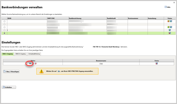

Hallo Leidensgenossen,
wollte heute über UO meine Kontoumsätze aktualisieren, bekam den Hinweis, dass ich entweder EBICS einrichten oder auf HBCI/inAPI zu ändern.
Habe die folgenden Schritte für inAPI durchlaufen und bekomme dann folgende Fehlermeldung:
Kommunikationsprotokoll
{  "error": "Aktion nicht verfügbar",  "error_description": "Aktuell ist diese Aktion nicht möglich. Versuchen Sie es in ein paar Minuten noch einmal.",  "request_id": "0ffdc450-4ecc-4d63-9786-dd92ea29333c" }
Habe es mehrfach versucht, aber kein Erfolg.
Ist das eine Überlastung, weil viele umstellen oder liegt bei mir oder der Bank ein Problem vor?
Bin für jede Anregung dankbar.

Richtig, kann nichts mit meinem Konto machen. Bei meinem Benutzer in den Konto-Einstellungen steht, dass der HBCI-Benutzer initialsiert werden muss.
So sieht das aus und dann kommt nach Durchlaufen der Umstellungsprozedur die obige Meldung.
