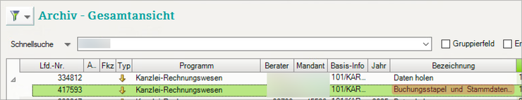

Dann mal im DATEV Arbeitsplatz die Aufträge in der RZ Kommunikation prüfen. Das Holen der Daten wird dort protokolliert. Hier ein Beispieleintrag eines Abrufes von Daten, die per Buchungsdatenservice bereitgestellt wurden:
Sollte die SKL zB doch nicht passen, steht das dann im Hinweistext zu dem Auftrag.

Danke für die Idee, da hatte ich noch nicht nachgeschaut. Aber leider ist auch da keine Fehlermeldung vorhanden 😞
