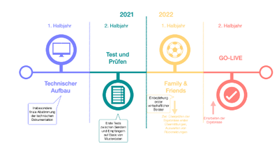

@deusex  schrieb:
edit: Lt. Roadmap frühestens 2. Halbjahr 2022 🤔
Im DATEV Ausblick steht was von 2021🧐

Bezog mich auf den von @Gelöschter Nutzer geposteten Link Digitaler Finanzbericht
Könnte durchaus sein, dass die DATEV früher startet 😉
Orientiert man sich danach und den üblichen Voraussagen rechne ich persönlich erst 2023 damit. Ist somit noch hinter meinem Horizont.
Die Hoffnung hatte ich noch nie 😄
