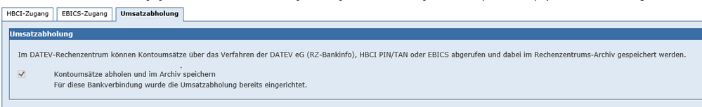

In Unternehmen online Menüpunkt Stammdaten, Unternehmensangaben, Bank, Einstellungen Zahlungsverkehr.
Kontoumsätze abholen und im Archiv speichern anhaken (siehe Screenshot).
Dann in Rechnungswesen als Quelle DATEV-RZ angeben, wie von Herrn Hofmeister erläutert.

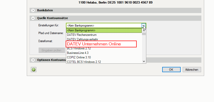

Und wenn ich hier "DATEV Unternehmen Online" anklicke muss das laufen, direkt und ohne weitere Aktionen im Zahlungsverkehr & Co.

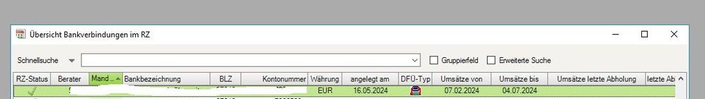

Guten Morgen, leider funktioniert etwas bei mir nicht.
Die Umsatzabholung ist aktiviert und alles. Im UNO sind die Umsätze auch aktuell per gestern da. Aber bei Mdt. ergänzen und Buchungsvorschläge passiert nichts.
Bei Quelle ist DATEV Rechenzentrum eingestellt.
Über Zahlungsverkehr habe ich es auch schon versucht.
Kann jemand helfen?
