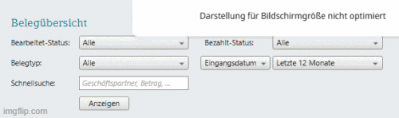

Bei unserem Mandaten springen immer die Filter in der Belegübersicht.
Er hat einen 15'' Laptop und öffnet DUO über den edge Browser. Getestet im Fenster und Vollbildmodus.
ich hab versucht in der Kanzlei (24'', edge Browser) das Problem nachzustellen und stelle fest, dass wenn ich den Browser zoome oder verkleinere (mit "Strg" und "+" bzw. "-") dann ebenfalls das Problem habe mit den springen Filtern. Beim Mandanten ist aber immer der Fall unabhängig vom zoom.
Zudem muss man danach beim Mandanten noch irgendwo hinklicken, damit das wieder zurück springt und das Feld "anzeigen" wieder angezeigt wird.
Und ich finde es auch unsinnig, dass man nachdem man den Filter gewählt hat, noch auf "anzeigen" klicken muss. Das könnte doch sofort Filtern.  
Anbei die Visualisierung:
Wann wird das behoben? Hat die Datev das aufm Schirm? Wird die Belegübersicht auch irgendwann auf die Bildschirmgröße optimiert?

Den Fehler mit den springenden Filtern habe ich schon seit vielen Jahren beobachtet und mich gefragt, warum die DATEV das nie behoben hat. Weil dieser Fehler sicher kein Einzelfall ist und ich quasi bei fast jeder Mandantenschulung (an den PCs der Mandanten) dieses "Phänomen" beobachten konnte...
Der zweite Klick auf den "Anzeigen" Knopf stört mich nicht - so kann man sich "in Ruhe" einen Filter bestehend aus mehr als nur einer Auswahl zusammenbauen und dann erst die angezeigten Belege einschränken.

folgende Info habe ich dazu bekommen:
Das Springen der Filter tritt auf, wenn die Auflösung sehr klein ist. Da wir auf so kleine Auflösungen nicht optimiert sind, kommt es zu diesem Effekt.

vielen Dank für die Rückmeldung. Da muss ich leider andere Erfahrungswerte mitteilen. Das Springen der Filter (oder das Fehlen der Schaltfläche "Anzeigen") hat seine Ursache nicht im Viewport, tritt also unabhängig von Auflösung, Bildschirmgröße oder sichtbarer Bereich im Browser auf... 😉
Sie meinten das Springen der Filter tritt auf weil die Entwickler murks gemacht haben. In welchem Universum sind 1920 x 1080p eine "sehr kleine Auflösung"?
