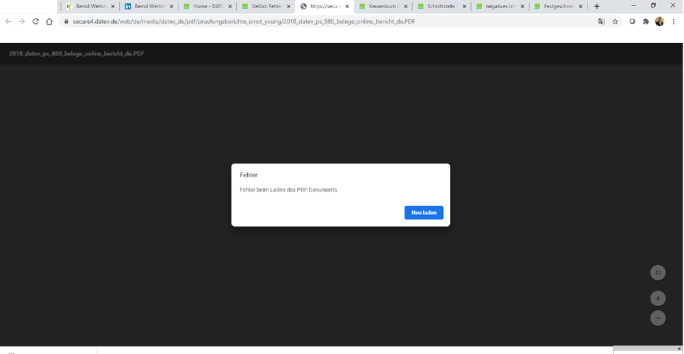

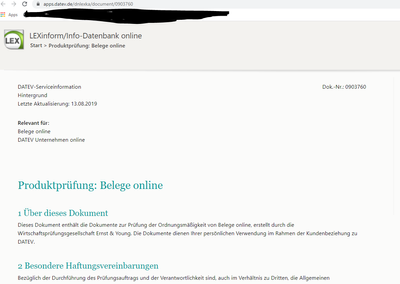

laut folgendem Dokument (https://apps.datev.de/dnlexka/document/0903760) gibt es einen Prüfungsbericht über die Ordnungsmäßigkeit von Belege online. Der Link funktioniert bei meinen Kollegen und mir trotz SmartCard aber leider nicht. Kann mir da jemand helfen?

Der Link funktioniert bei mir auch nicht. Dabei sind bei meiner Smartcard so ziemlich alle Rechte gesetzt.

ich kann die PDF-Dateien nicht herunterladen.
Der Lexinformbeitrag geht bei mir auf.

Super, danke, hatte es zwar mit Edge probiert aber auf IE bin ich dann doch nicht gekommen 😉

Plattformneutral again....   mit Chrome scheint es auch nicht zu funktionieren....   😣
Eigentlich klappt es zumindest bei normalen Infodokumenten bei allen Browsern schon immer mit folgendem Konstrukt:
http://datev.de/info-db und dann die Dokumentennummer.
Also in o.g. Fall:
http://datev.de/info-db/0903760
Die Frage ist: wo kommen die anderen Links her die offenbar nicht überall funktionieren....
...oder auch, warum es DATEV in anderen Dokumenten, auf der Website, in Newsletter oder Websites nicht schafft die Links auf die eigenen Dokumente einheitlich und "allgemeinverträglich" zu setzen.  😉
Grüße, Bernd Wettstein.
P.S.:  der Link auf die Bescheinigung / den Prüfbericht - also auf die PDF im Infodokument selbst - geht dann natürlich trotzdem nicht in modernen Browsern....  😤

Bitte Post nochmal lesen, es ging um den im Dokument verlinkten Prüfungsbericht. Lösung mit IE funktioniert einwandfrei, liegt wahrscheinlich an veralteten Dokumentmodi. (https://docs.microsoft.com/de-de/internet-explorer/ie11-deploy-guide/deprecated-document-modes) Sollte die DATEV bei Gelegenheit vielleicht mal ändern.

Geht im MS Edge auch nicht. 😂

Im Dokument  0903760 gibt es zwei Links auf Prüfberichte - ein deutschsprachiger und ein englischsprachiger. Funktioniert nur der Link auf die deutschsprachige PDF-Datei nicht?

Im IE 11 gehen bei mir beide Versionen. In anderen Browsern geht gar keiner.

Wenn man im Edge oder Chrome das Linkziel speichert und dann mit einem "echten" PDF-Reader öffnet - klappt das?

... mit dem 'normalen Acrobat Reader erhält man die folgende Login-Maske, jedenfalls bei mir
... wenn ich den folgenden Link öffnen will:
https://secure4.datev.de/web/de/media/datev_de/pdf/pruefungsberichte_ernst_young/2018_datev_ps_880_belege_online_bericht_de.PDF

Bei mir funktioniert das dann.

Übrigens, mit dem IE11 war alles kein Problem, auch das Speichern und Öffnen der PDF nicht.
... aber Sie interessierten sich offenbar dafür, ob der direkte Download der PDF ohne Einloggen funktioniert, nehme ich an.
... da die PDF allerdings passwortgeschützt ist, wäre man ohne Login nicht weit gekommen.
Interessanterweise sind ähnliche Dokumente vom gleichen Verfasser, z.B. Prüfberichte bezüglich REWE, nicht  passwortgeschützt.
EY, EY, EY ... 😀
Ich nehme an, dass die PDF in zwei unterschiedlichen Quellen vorliegt, einmal als 'fertige' PDF-Datei und einmal die InfoDB-Version, die aber erst aus der Datenbank herausoperiert und als PDF generiert werden muss

Guten Morgen zusammen und danke an alle für die Infos!
Hier ist der aktuelle Zwischenstand:
  • Die PDF-Dateien enthalten ein interaktives Element (Kennwortschutz).
  • Damit können einige Browser offenbar nicht umgehen, ein "echter" PDF-Reader dagegen schon.
  • Die Dateien gehören der prüfenden Wirtschaftsprüfungsgesellschaft.
  • Meine Kollegen prüfen, welche Wege möglich sind und melden sich hier.

meine Kollegen haben bisher noch keine Antwort von der Wirtschaftsprüfungsgesellschaft erhalten, der diese PDF-Dateien gehören. Nur dort kann der Kennwortschutz geändert werden. Wir haken dort nochmal nach.
Solange gilt leider immer noch: Diese PDF-Dateien können nur mit einem echten PDF-Reader geöffnet werden, nicht mit einem Browser.
Wenn wir keine kurzfristige Änderung herbeiführen können, werden wir direkt beim Link auf die PDF-Datei einen entsprechenden Hinweis ergänzen.
