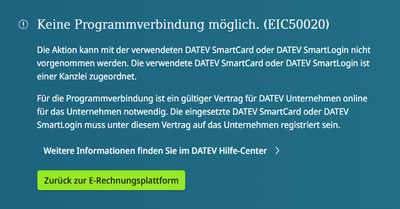

Im E-Rechnungsportal habe ich nun das E-Rechnungspostfach für den Mandanten angelegt.
Es ist mir jedoch unmöglich die Programmverbindung zum DUo einzurichten, da alle für den "Mandanten" zugelassenen Zugänge (Smartlogins + Smartcards) der Kanzlei zugeordnet sind.
Fragen:
Wieso kann ich als Kanzlei nicht diese Programmverbindung für den Mandanten einrichten? (Gilt im übrigen auch für alle anderen Mandanten -> diese sind froh sich nicht mit noch einem Portal beschäftigen zu müssen)

Bis zu diesem Punkt komme ich gar nicht. Ich sehe stets das folgende Problem:

Hallo @JVogel,
vielleicht hilft Ihnen folgendes Dokument weiter:  Programmverbindungen einstellen
Siehe insbesondere Kapitel 2.1:
Um die Programmverbindung für ein Unternehmen durchzuführen, ist ein Zugangsmedium (DATEV SmartLogin, DATEV SmartCard) des Unternehmers erforderlich. Das Unternehmen benötigt einen aktiven DATEV Unternehmen online-Vertrag sowie ein freigeschaltetes Zugangsmedium. Wenn das Zugangsmedium der Kanzlei zugeordnet ist, kann die Verbindung nicht veranlasst werden.

Hallo @JVogel
der mandantengenutzte Bestand muss wie ein "echter Mandant" behandelt werden:
es ist erforderlich unter der mandantengenutzten Beraternummer ein Zugangsmedium (SmartLogin) anzulegen. Damit kann die Programverbindung hergestellt werden.

Hallo @Silvija_Döbereiner,
wie würde ich eine Verbindung in folgendem Fall hinbekommen:
Mandant hat keine eigene Unterberaternummer, und der DUO Bestand läuft auf der Hauptberaternummer der Kanzlei.
Der Mandant nutzt DUO selbst nicht, sondern wird im Rahmen der Buchhaltung von der Kanzlei für Belege online genutzt.
Mandant hat sich nun auf der E-Rechnungsplattform mit seinen Daten und einem Datev Konto registriert und authentifiziert.

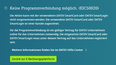

Wie bekommen wir als Kanzlei nun die Verbindung zum DUO hin? Unsere Smart Logins und SmartCards (Hauptberaternummer) werden mit folgendem Hinweis abgelehnt:
Soll das nun bedeuten, das wir für jede Buchhaltung eine eigene Unterberaternummer mit einem eigenen DUO anlegen müssen, damit wir hier die Verbinung schalten können ?
Harald Schommer
dstoll
Nachricht 12 von 24
1987 Mal angesehen
Ja, siehe Antwort von @Gerlinde_Huebl bzw.  DATEV Hilfe-Center, Dok.-Nr. 1037662

Hallo @hschommer,
genau. Das Unternehmen benötigt einen aktiven DATEV Unternehmen online-Vertrag sowie ein freigeschaltetes Zugangsmedium.
Wenn die Smart-Card der Kanzlei zugeordnet ist, kann die Verbindung nicht veranlasst werden.

ich habe mir jetzt in der Rechteverwaltung neben der generellen Berechtigung für die Mandanten der Kanzleiberaternummer zusätzlich die Berechtigung für die Mandantengenutzte Beraternummer verpasst.
Wie erwartet erhalte ich weiterhin folgende Fehlermeldung:
Ich habe nun mal nicht zwei getrennte Mobiltelefone für mich als Mandanten und mich als Mitarbeiter der Kanzlei.
Gibt es einen weiteren Lösungsvorschlag?
Weshalb ist hier so eine starke Trennung notwendig? Im DUo kann ich für den Mandanten auch sämtliche Einrichtungen vornehmen und benötige nicht extra einen Mandantenzugang.
