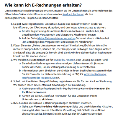

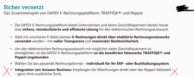

Hat jemand schon erfolgreich amazon Business anbinden können wie Datev es bewirbt?
VerenaWied
Nachricht 17 von 17
1158 Mal angesehen
Ich hatte mir das aufgrund eines anderen Threads hier Mal angeschaut.
Scheint für uns als Kanzlei nicht möglich zu sein, weil wir nicht dem öffentlichen Sektor zugehören und auch nicht "Kauf auf Rechnung" verwenden wollen.
Oder gibt es hier noch eine andere Lösung?
