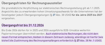

@TaxiBW schrieb: Unternehmer bezahlt Bar die Dienstleistung  und will ab 01.01.25 bereits  eine E-Rechnung.
Kann der Leistungsempfänger wollen, eine Verpflichtung zur Ausstellung gibt es erst ab 1.1.2027 oder später. Vorher hat der Leistungsempfänger nur Anspruch auf eine Rechnung. Das Format ist entweder Papier, mit Zustimmung "Sonstige Rechnung" oder E-Rechnung. Welches entscheidet allein der Leistungserbringer.

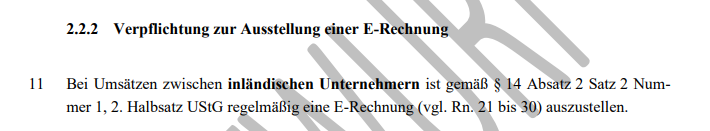

Sagt wer?
Quelle: https://www.bundesfinanzministerium.de/Content/DE/Downloads/BMF_Schreiben/Steuerarten/Umsatzsteuer/2024-06-14-entwurf-einfuehrung-e-rechnung.pdf?__blob=publicationFile&v=2
Ich lese das nicht so, dass der Leistungserbringer entscheidet...

@renek schrieb: Sagt wer?
sagt § 27 Absatz 38 UStG - Übergangsregelungen zur E-Rechnung

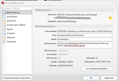

Warum steht im verlinkten Dokument nicht einmal ein Datum?
Weil es ein Entwurf ist btw Absatz 38 noch nicht offiziell im Gesetz aufgenommen wurde...

@renek schrieb: Lese ich anders... Sorry
Kein Problem 🙂
Die Zustimmung ist ab 2025 (wie bisher) erforderlich für simple digitale Rechnungen, die nicht E-Rechnungen sind. (Beispiel: simple PDF-Datei)
Die Zustimmung ist (wie bisher) nicht erforderlich für Papierrechnungen.
Ebensowenig für E-Rechnungen.
Ein Leistungsempfänger kann daher zwar eine simple PDF-Rechnung ablehnen (schwierig, wenn bislang akzeptiert), aber nicht eine Papierrechnung.
Nachtrag Haufe:
https://www.haufe.de/finance/haufe-finance-office-premium/wachstumschancengesetz-ueberblick-ueber-die-wichtigsten-ae-55-obligatorische-verwendung-der-erechnung-14-abs1-satz2-bis-8-abs2-und-3-ustg-27-abs38-ustg-33-34-ustdv-keine-aenderung-durch-va-geaendert-gegenueber-regierungsentwurf_idesk_PI20354_...
Also auch die sehen das anders...
Liegt wohl in der Formulierung:
Der Gesetzgeber stellt eine normale pdf der Schriftform gleich und will es hier anders behandeln? Weiß ich nicht was ich davon halten soll. Dann warte ich lieber bis alles fix ist.
Ich habe bei Dokumenten ohne Datum das Problem, daß ich nie weiß, ob diese Entwürfe noch aktuell sind, oder ob mit hier alte Dinger unterschoben werden sollen. Der Dateiname sagt aber alles: Ein altes Dokument, erstellt noch vor der Sommerpause.
