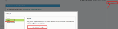

wie komme ich denn zu diesem Importprotokoll?
Das Importprotokoll in DUO ist das nicht oder?

In Belege online:
Ansicht hat sich verändert:
Wie aussagekräftig die Hinweise sind und ob diese automatisch bedeuten, dass es eine invalide E-Rechnung ist kann ich nicht beurteilen.
Bei diesem Mandanten gab es z.B. die Hinweise, dass die IBAN oder die Kundennummer zu lang war und nicht übernommen werden konnte.

Das Importprotokoll in Belege online hatte ich schon genutzt.Da stand auch keine weitere Begründung dabei.

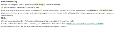

Das dachte ich auch, aber eben (bei meinen Rechnungen zumindest) leider nicht. Ich habe die Rechnungen in die E-Rechnungsplattform geladen.
Es wird lediglich "sonstige Rechnung" angegeben aber nicht wo der Fehler liegt.

Laut Dokument DATEV E-Rechnungspostfach: Validierung von E-Rechnungen - DATEV Hilfe-Center sollte da aber was zu stehen:
