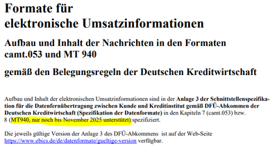

Klar gibt es die:
Richtlinien für die Beteiligung von Service-Rechenzentren am beleglosen Datenaustausch im Zahlungsverkehr (die-dk.de)
Der Termin ist November 2025 und die Übergangsfrist ist gerade jetzt.
Eigentlich gibt es da doch keinerlei Unklarheiten.
Aktuell geht beides (seit geraumer Zeit) und ab November 2025 eben nur noch camt.
Darauf muss man sich jetzt einstellen.

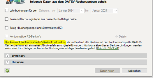

gern teile ich kurz und sehr einfach meine Erfahrung als Laien-Anwenderin mit der REWE Mittelstands Factura Anwendung.
Die Kontoumsätze werden bei meinen Group-Mandanten bisher immer aktiv über 'Mandant ergänzen' aus dem RZ geholt und verbucht.
Bei NUR EINEM meiner Mandanten in unserer Group hatte ich gestern allerdings Probleme beim Abruf der Kontoumsätze, obwohl alle gleichgeschlüsselt sind und keine Änderungen vorgenommen wurden. Ich erhielt folgenden Hinweis:
Auch konnte ich im Buchungsfeld unter 'Buchungsvorschläge bearbeiten' keine Umsätze abrufen, so wie der Hinweis vorgibt.
Allerdings habe ich heute morgen nochmals den Versuch gestartet und ja, siehe da, die Umsätze standen bereit - entweder über 'Bearbeiten - Buchungsvorschläge - Buchungsvorschläge erzeugen/bearbeiten' oder direkt im Buchungsfeld über den Button 'Buchungsvorschläge bearbeiten'. Die aktive Abrufmöglichkeit über Mandant ergänzen ist nach wie vor inaktiv. Bei diesem Mandanten ist eine Sparkasse hinterlegt.
Eventuell ist diese betroffene Mandantennummer teil der besagten Umstellung!?
Ich bin gespannt wie es beim nächsten Buchungszeitraum aussehen wird und wann meine anderen Mandantennummern umgestellt werden, die auch andere Banken enthalten.

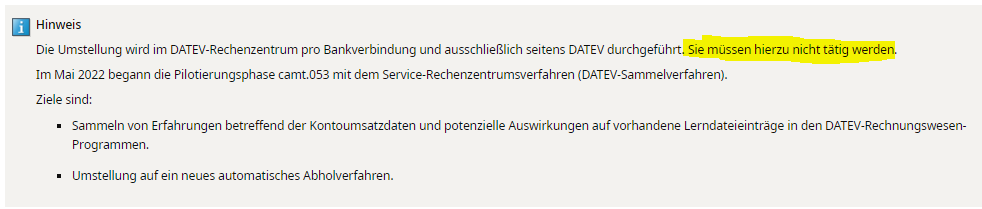

Hier eine aktuelle Info der DATEV zum Thema in Bezug auf die RZ-Bankinfo:
Technische Umstellung bei der Abholung von Kontoumsätzen (MT940 nach camt.053)
wir wenden uns heute zum Thema elektronische Kontoumsatzbereitstellung im Rahmen des Service-Rechenzentrumsverfahrens (RZ-Bankinfo) an Sie. Die folgenden Informationen betreffen Sie nur, wenn Sie Kontoumsätze über dieses Verfahren holen.
Tipp: Wenn Sie sich unsicher sind, welches Verfahren Sie nutzen, finden Sie im DATEV Hilfe-Center im Dokument 1034302 eine Übersicht und Abgrenzung der elektronischen Übertragungswege (www.datev.de/hilfe/1034302).
Wenn Sie im Rahmen des DATEV Bankdatenservice das Service-Rechenzentrumsverfahren (DATEV-Sammelverfahren und/oder RZ-Bankinfo) nutzen, beachten Sie bitte:
Bei genanntem Verfahren gibt es eine technische Umstellung des Kontoumsatzformats. DATEV erledigt die Abstimmung mit den Banken und die Umstellung.
Für Sie besteht kein Handlungsbedarf. Dieses Schreiben dient lediglich Ihrer Information.
Hintergrund
Aktuell stellen die Banken die Kontoumsätze im DATEV-Rechenzentrum über den DATEV Bankdatenservice mittels des Service-Rechenzentrumsverfahrens (RZ-Bankinfo) im MT940-Format bereit. Die Deutsche Kreditwirtschaft hat entschieden, dass das MT940-Format ab November 2025 abgekündigt und durch das Format camt.053 ersetzt wird. Dadurch wird camt.053 zum neuen Standard für elektronische Kontoumsatzinformationen.
Hinweis: Bankverbindungen, die Kontoumsätze mit dem EBICS-Einzelverfahren oder dem PIN/TAN-Verfahren abholen, werden derzeit bei DATEV noch nicht umgestellt. Anwendern, die diese Verfahren nutzen, stellen wir hier rechtzeitig Informationen und Handlungsempfehlungen für die Umstellung zur Verfügung.
Ablauf der Umstellung
Bankverbindungen, die am Service-Rechenzentrumsverfahren teilnehmen, stellen wir sukzessive auf das neue Kontoumsatzformat um. Wir starten Ende Oktober 2024 mit der Umstellung.
Für Sie als unsere Kunden hat die Umstellung auf das neue Format bei der Bearbeitung Ihrer Kontoumsätze keine Auswirkungen. Daher werden Sie nicht aktiv informiert, wenn Ihre Bankverbindungen umgestellt werden.
Es kann während der Umstellung einmalig zu einer zeitlichen Verzögerung beim Abholen der Kontoumsätze kommen. Die Kontoumsätze sind aber spätestens am Folgetag verfügbar.
Woran erkennen Sie, dass Ihr Konto umgestellt wurde?
Die betroffenen Bankverbindungen werden nach Bankleitzahlen schrittweise umgestellt. Alle Informationen dazu finden Sie im DATEV Hilfe-Center im Dokument 1023544 in Kapitel 6 (www.datev.de/hilfe/1023544).
