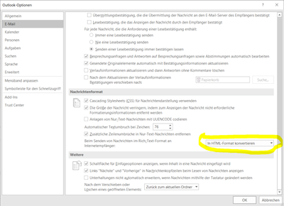

Testen Sie mal folgende Einstellungen:

Jupp, kenn ich => Die Einstellung hatte ich schon gesetzt. Wie gesagt, Mail kommt bei "manuellem" Mailen mittels Outlook ja auch korrekt an, nur aus der DOK-Org nicht.

Nachricht 28 von 51
3651 Mal angesehen
@agmü  schrieb:
Die im Posting 6 wiedergegebene Lösung ist auch für Outlook365 die "einfachste" Lösung.
Ich stehe vermutlich auf dem Schlauch, sorry ...
Meinen Sie mit Posting 6 diesen Beitrag?
Nachtrag: BildSharedScreenshot.jpg
