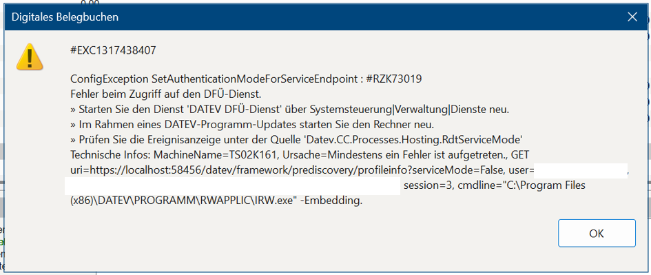

thomasjeising
Nachricht 23 von 23
798 Mal angesehen
...und Kommando zurück, nachdem es gestern erst gut aussah. Heute wieder das gleiche Fehlerbild. So wie es aussieht, hängt sich der DATEV DFÜ-Dienst in irgendeiner Form auf.
Mal schauen, wie oft das ganze wieder Ping Pong spielt zwischen ASP-Partner und der DATEV und wer sich wie in der Verantwortung sieht.
