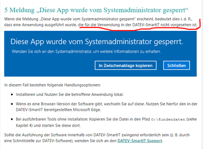

Hallo DATEV,
da ja z. B. der Lohnrechner online eingestampft wurde und als Alternative nur das monatlich bepreiste LOVOR von Seiten der DATEV angeboten wird (letztens erst noch durch fehlende Aktualität aufgefallen), sucht man nach weiteren Alternativen.
NWB hat das (für SmartIT wichtige) installationsfreie. single file Programm Nettolohn im Angebot, welches im ersten Halbjahr 2022 auch noch lief. Mittlerweile erscheint beim Aufruf die Meldung:
Übrigens auch bei den anderen NWB-Tools, die ebenfalls nicht installiert werden müssen und auch aus nur einer Datei bestehen. Und, zweites übrigens, IrfanView und MultiCommander funktionieren anstandslos.
Meine Frage:
Gibt es einen programmseitigen Grund für diese Sperre?
Oder ist die Sperre gar etwa "politisch" bedingt?

Das schaut nach Applocker aus, da können keine exe-Dateien mehr im Userprofil geöffnet werden.

Nö, sonst könnte man ja auch eine virus.exe oder ramsomware.bat ausführen. Ist schon nicht so verkehrt in Sachen Sicherheit 😉. Warum es mal ging und jetzt nicht mehr - das ist viel mehr die Frage.

Man kann gezielt Programm freigeben oder gezielt sperren mit Applocker auf HerausgeberBasis, File/Folder-Basis.. kann aber dann nur Datev beantworten was da angewendet wird.

DATEV-SmartIT: Einsatz von Drittanbieter-Programmen - DATEV Hilfe-Center
Punkt 5
Ich hätte gern von DATEV eine Antwort, weshalb die NWB-Tools nicht mehr für die Verwendung in der DATEV-SmartIT vorgesehen sind.
(Screenshot mit IrfanView in der SmartIT erstellt.)

Die Datei unter O:\Kundendaten  auszuführen wurde schon probiert nehme ich mal an.

Hallo @ulli_preuss ,
hier handelt es sich, wie bereits oben vermutet, um eine Nachricht des AppLockers, die die Anwendung nicht freigibt.
Leider können bei Programmen des NWB-Verlags lediglich die heruntergeladene .exe freigegeben werden (Herstellersignatur vorhanden). Die entpackten Dateien mit denen das Programm aufgerufen wird, sind jedoch nicht mehr mit der Herstellersignatur versehen, somit fehlt die technische Grundlage die Anwendung von vornherein freizuschalten.
Wir bitten daher, die Lösung, wie im Hilfedokument DATEV-SmartIT: Einsatz von Drittanbieter-Programmen - DATEV Hilfe-Center beschrieben, auf dem Laufwerk O:\Kundendaten: auszuführen.
Legen Sie nach dem Download die heruntergeladene .exe im Laufwerk O:\ ab. Per Rechtsklick -> 7-Zip -> "Entpacken nach <Name der Datei>" entpacken Sie die Anwendung und starten diese aus dem erzeugten Unterordner heraus.
Ich hoffe, das hilft weiter!

vielen Dank für Ihre Antwort. Getestet - funktioniert.
Das war jetzt wohl der im Dokument im letzten Satz erwähnte DATEV-SmartIT Support. 😉
