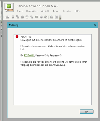

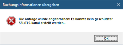

aktuell ist der Zugang zum DATEV Rechenzentrum nur eingeschränkt möglich. Beim Anschaltversuch erscheint die Fehlermeldung:
RZK76011 - Es kann keine sichere Verbindung aufgebaut werden.
Wir arbeiten mit Hochdruck an der Lösung des Problems und informieren sobald wir neue Informationen haben.
Sie können Sich auch auf der DATEV-Störungsseite informieren -  www.datev-status.de

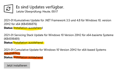

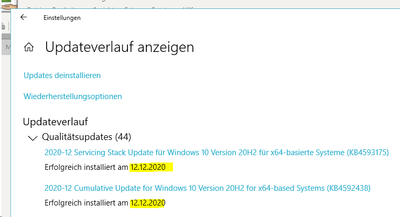

Ursache scheint das Win10-Update 20H2 KB4598242 zu sein.
Eine Deinstallation hilft nach aktuellem Kenntnisstand leider nicht.
Von daher bitte aktuell nach Möglichkeit vorerst auf die Installation zu verzichten.
Wir suchen nach einer Lösung.
VG Stefanie Herold

An dem Update liegt es nicht.
Ich habe soeben an dem Aushilfs- Platz das MS- Update installiert, nachdem der Fehler hier bereits bestand:
Sowohl vor der Installation, als auch nach dem Update ist der Fehler unverändert vorhanden.
Da pflege ich @martinkolberg bei: Hier Windows 10 2004 und das gleiche. Zudem ist KB4598242 auch das monatliche kumulative Windows 10 Update, dass DATEV doch intern bei sich testet? www.datev.de/ms-updates

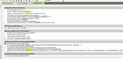

Hmm...
Gesamtbasistest: OK
Nutzung des Zertifikats über Outlook (Signierung/Verschlüsselung): OK
SiPa compact 6.9

Glaube ich nicht; bei mir wurde es vorgestern installiert, ich konnte aber gestern ganz normal arbeiten. Die Probleme bestehen seit heute oder seit irgendwann zwischen gestern Abend und heute Morgen.

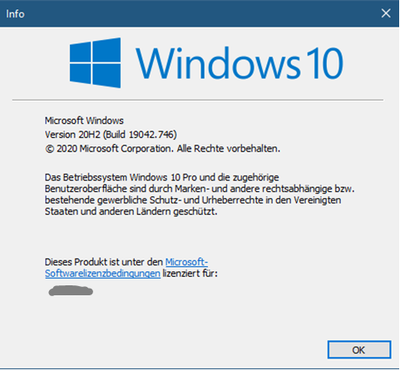

Gibt es jemanden der betroffen ist und bei dem das Update 20H2 (egal welcher KB-Patch) noch nicht installiert ist?

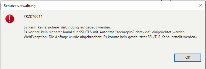

Noch ein Hinweis: Nachdem der Belegtransfer per Überwachung nicht startete, manuell angestoßen mit dem Resultat:
Stefanie_Herold
