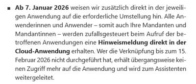

Ja, @sandralem in einem Schreiben von heute stehen diese beiden Daten :
Bis zum 15. Februar 2026 umstellen auf das persönliche DATEV-Konto
Administratoren und Kanzlei-Organisationsbeauftragte (KOB) haben wir bereits informiert: Wer künftig DATEV-Cloud-Anwendungen nutzen möchte, benötigt dafür ein DATEV-Konto.
Diese Änderung betrifft alle Anwenderinnen und Anwender – also jede Mitarbeiterin und jeden Mitarbeiter in Ihrer Kanzlei sowie Ihre Mandantinnen und Mandanten.
Damit Ihre Organisation gut vorbereitet ist, informieren wir Sie mit diesem Schreiben und bitten um Ihre aktive Unterstützung.
Persönliches DATEV-Konto wird für alle notwendig
Zukünftig benötigt jeder Nutzer von DATEV-Cloud-Anwendungen ein persönliches DATEV-Konto. Dies ist der erste Schritt in Richtung Zielbild "Anmeldung an alle DATEV-Cloud-Anwendungen mit der gleichen Identität".
Alle DATEV-Cloud-Anwendungen werden schrittweise ihre Anmeldung auf das DATEV-Konto umstellen.
Ab dem 15. Februar 2026 können Sie folgende Cloud-Anwendungen nur noch mit einem verknüpften persönlichen DATEV-Konto nutzen:
DATEV Kanzleimanagement basis
DATEV Mandatsanbahnung
DATEV Interessentenverwaltung
DATEV Kanzleiprofilverwaltung und
MyDATEV Kanzlei
So funktioniert die Umstellung
Seit 13.10.2025 steht der DATEV-Konto-Assistent zur Verfügung. Er ist der einfachste Weg zum eigenen DATEV-Konto und wird früher oder später von jedem Anwender einmal durchlaufen.
Der Assistent übernimmt folgende Aufgaben:
Er verknüpft bestehende Anmeldeverfahren wie DATEV SmartCard oder DATEV SmartLogin mit einem neuen persönlichen DATEV-Konto.
Auch ein bereits vorhandenes DATEV-Konto lässt sich über den Assistenten mit den bestehenden Anmeldeverfahren verbinden.
Wenn Sie sich mit einem DATEV-Benutzer anmelden, ist der Aufruf des Assistenten voraussichtlich erst ab Anfang Februar 2026 möglich.
Wichtig:
Der DATEV-Konto-Assistent kann nur von der jeweiligen Person selbst ausgeführt werden. Eine Erledigung durch den Administrator oder Dritte (andere Mitarbeiter, DATEV Solution Partner oder DATEV) ist nicht möglich.
DATEV empfiehlt, dass alle Anwenderinnen und Anwender möglichst frühzeitig über den Assistenten ein persönliches DATEV-Konto anlegen und mit ihren vorhandenen Anmeldeverfahren verknüpfen.
Ab 7. Januar 2026 weisen wir zusätzlich direkt in der jeweiligen Anwendung auf die erforderliche Umstellung hin. Alle Anwenderinnen und Anwender – somit auch Ihre Mandanten und Mandantinnen – werden zufallsgesteuert beim Aufruf der betroffenen Anwendungen eine Hinweismeldung direkt in der Cloud-Anwendung erhalten. Wer die Verknüpfung bis zum 15. Februar 2026 nicht durchgeführt hat, erhält übergangsweise keinen Zugriff mehr auf die Anwendung und wird zum Assistenten weitergeleitet.

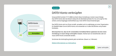

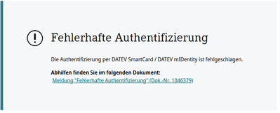

wir haben jetzt den ersten Kunden, der im Rahmen vom Meine Steuern Zugang folgende Info erhält:
Wenn er auf "JETZT VERKNÜPFEN" klickt, kommt direkt folgende Meldung:
Der Kunde ist aber mit der SmartCard bereits verbunden und in DUO angemeldet. Also die Authenfizierung klappt grundsätzlich nur eben nicht bei der Anmeldung oder Registrierung beim neuen DATEV Konto nicht.
Woran könnte das liegen?
Liebe Grüße
Sandra Lemminger
Thomas_Neumeier
Nachricht 111 von 151
2818 Mal angesehen
Hallo @sandralem ,
das ist in der Tat ungewöhnlich.
Könnten Sie bitte per Servicekontakt Kontakt mit unserem SmartCard Service aufnehmen.
mit besten Grüßen Thomas Neumeier
SmartCard/Sicherheitspaket | DATEV eG
