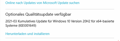

Heute früh nochmals ein Kumulatives Update (KB5001649)
renek
Nachricht 46 von 55
1499 Mal angesehen
Dann viel Spaß und hoffentlich bereitet er Ihnen nicht noch weitere Probleme. Der Patch selbst wurde wieder pausiert..

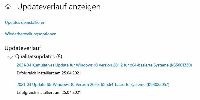

Nachtrag:
... habe jetzt die Update-Pause (wg. dem fehlerhaften und 'aufdringlichen' KB5000802) beendet und die neu verfügbaren Updates installiert.
Das suspekte Update "KB500802" wurde/wird jetzt glücklicherweise nicht mehr installiert.
... anscheinend verursachen die neuen Windows Updates (momentan/hoffentlich) jetzt keine Probleme mehr mit Druckern & Co
