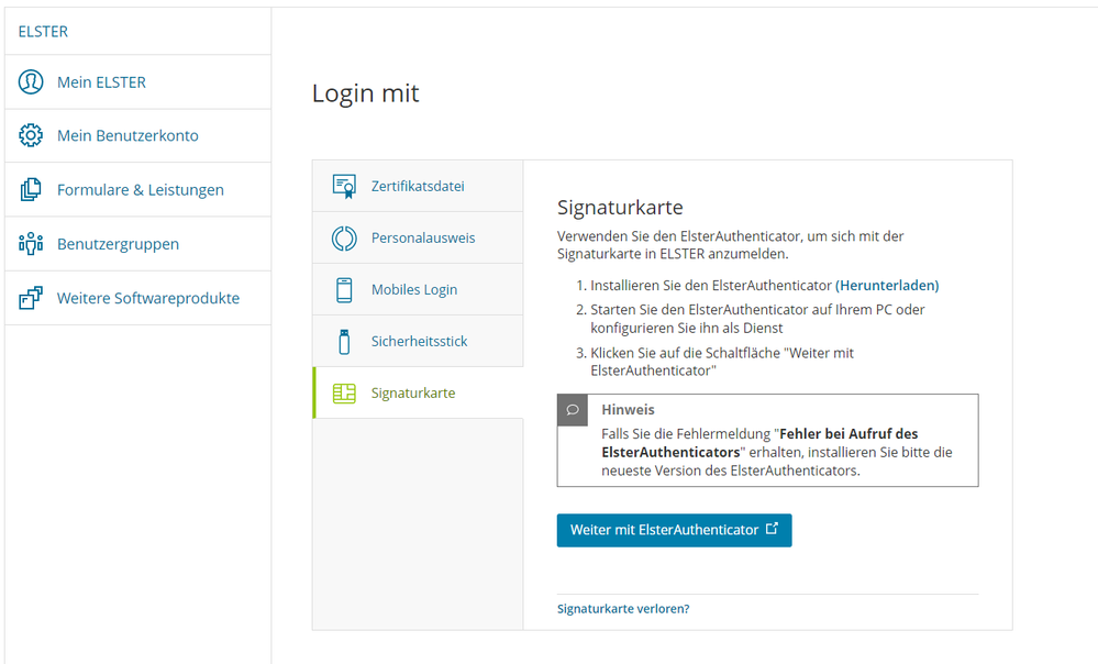

ich wurde als SmartIT-Nutzer am 22.11.2021 von DATEV darüber informiert, dass ich für meine DATEV SmartCard (mIDentity) bis zum 31.1.2022 eine Laufzeitverlängerung durchführen müsse und, da ich das Telemodul DÜ Rechnungswesen nutze, im Vorfeld neue Aktivierungsdaten bei Mein ELSTER anfordern müsse.
Leider ist die Anforderung der neuen Aktivierungsdaten mittels zahlreicher eigener Versuche und mittels Einschaltung von insgesamt fünf DATEV-Mitarbeitern über einen Zeitraum von mehr als einem Monat bis heute nicht gelungen.
Meine telefonische Kontaktaufnahme bei der ELSTER-Hilfe der Finanzverwaltung hat ergeben, dass keinem meiner in der DATEV-Cloud eingerichteten E-Mail-Konten ein ELSTER-Konto der Finanzverwaltung zugeordnet ist, für das neue Aktivierungsdaten für eine Laufzeitverlängerung angefordert werden könnten.
Kann es sein, dass mein Kontakt zur Finanzverwaltung aus der DATEV-Cloud heraus, als Nutzer von DATEV SmartIT, über ein DATEV-Konto bei ELSTER erfolgt und ich deshalb neue Aktivierungsdaten für ein ELSTER-Konto überhaupt nicht anfordern muss (und natürlich auch nicht kann)?
Ist die von DATEV zwischenzeitlich vorgenommene Laufzeitverlängerung meines mIDentity (vor Anforderung neuer Aktivierungsdaten!) insofern für die weitere Nutzung der SmartCard ausreichend und sind deshalb keine weiteren Aktionen von mir erforderlich?
Falls dem nicht so sein sollte: wie komme ich endlich an die Aktivierungsdaten?
Vorab herzlichen Dank für Ihre Antwort,
mit freundlichen Grüßen,

neue Aktivierungsdaten bei Elster müssen Sie nur anfordern, wenn Sie die Funktion "Mein Elster" unter www.elster.de nutzen und gleichzeitig dieses Konto mit Ihrer DATEV SmartCard (im Sprachgebrauch von Elster ist die SmartCard eine Signaturkarte) absichern. Hier ein Screenshot:
Wenn für ein Elster-Konto eines der anderen vier genannten Zugangsverfahren verwendet wird oder überhaupt kein Elster-Konto vorliegt, dann benötigen Sie keine neuen Aktivierungsdaten aufgrund der Laufzeitverlängerung.

im Telemodul wird häufig eine sogenannte Zertifikatsdatei hinterlegt, welche mit einem Elster-Konto verknüpft ist. Über diese werden dann die UVAs versendet, wobei keinerlei SmartCard benötigt wird. M.E. ist dies der typische Zustand.
Zusätzlich kann man weitere ElsterKonten (auf ein Konto kann nicht mit verschiedenen Anmeldeverfahren oder Karten zugegriffen werden) haben, auf die man mit SmartCard zugreift (in unserem Umfeld wohl als Steuerberater, also als Berufsträger) und kann dann zusätzliche Aktivitäten (für die Zertifikatsdatei nicht ausreichet - z.B. Abrufe von Steuerdaten ...) durchführen.
Im Übrigen bekommen Sie auch von Elster und unabhängig von der Datev an die im ElsterPortal hinterlegte E-Mail-Adresse Informationen über ablaufende Zugangsmedien (sowohl Zertifikatsdatei als auch die Karten).
Falls also eine ablaufende SmartCard mit einem ElsterKonto verknüpft ist, dann muss der Wechsel der Signaturkarte in diesem Elsterkonto über das ElsterPortal angestoßen werden, wofür der Zugang mit der "Altkarte und dem ablaufenden Zertifikat erforderlich ist), weil wohl nach Verlängerung die SmartCard aus Sicht der Software eine "Neue" ist, obwohl die die gleiche Hardware verwendet wird. Ein vorschnelles Verlängern würde hier den Zugriff auf das mit der Altkarte verknüpften Kontos nicht mehr ermöglichen (Ggf. könnte in einem solchen Fall aber über ElsterSupport noch etwas versucht werden - aber das sollte man tunlichst vermeiden).
Also:
Prüfen Sie, ob zu Ihren SmartCards Elster-Konten existieren und - falls existent - den Wechsel der Signaturkarte anstoßen (bitte erst, wenn die neuen Zertifikate für den Download bereit stehen).
Prüfen Sie sicherheitshalber auch, ob Sie eine Zertifikatsdatei einsetzen und wann diese abläuft.
Außerdem sollten Sie bei allen Elster-Konten prüfen, welche Mailadresse dort hinterlegt ist (die ist "frei" wählbar und muss nicht der Adresse der SmartCard entsprechen!).
PS: Vielleicht sollte die von Datev aufgeführte Meldung hier zur Vermeidung von Missverständnissen und Verunsicherung optimiert werden. Es sollte berücksichtigt werden, dass dieser Zertifikate-Dschungel für einen gewöhnlichen Nutzer kaum noch übersichtlich ist und man häufig gar nicht mehr versteht wo, wie und wozu welches Zertifikat, welcher Eintrag ... notwendig und abgerufen wird.

Da ich nie im Zusammenhang mit DATEV SmartIT und mit meiner SmartCard die Funktion "Mein Elster" unter www.elster.de aufgerufen habe und lt. Abfrage bei der Finanzverwaltung auch kein ELSTER-Konto im Zusammenhang mit den im Rahmen von SmartIT genutzten E-Mail-Adressen besteht, benötige ich offenbar entgegen der insoweit irreführenden Beschreibung in dem Schreiben der DATEV zur Laufzeitverlängerung vom 22.11.2021 tatsächlich keine neuen Aktivierungsdaten aufgrund der Laufzeitverlängerung.
Mehr Klarheit seitens DATEV in diesem Schreiben und bei den zahlreichen folgenden Telefonaten mit der Hotline hätte mir einiges an Arbeit erspart.

  1. Meinten Sie am Ende Ihres zweiten Absatzes mit „zusätzlichen Aktivitäten“, z.B. „Steuerdaten“ den Zugriff auf das Steuerkonto? Die Daten zur vorausgefüllten Steuererklärung kann ich nämlich ohne Probleme abfragen.
  2. Wo kann ich prüfen, ob ich eine Zertifikatsdatei einsetze und wann diese abläuft (denn im Rahmen von DATEV SmartIT verwende ich nicht "Mein ELSTER")?
    Ich habe diese unter den DATEV-Ordnern (ist ja wohl eine „pfx“-Datei) und in den Einstellungen zum Telemodul DÜ Rechnungswesen gesucht, aber nicht gefunden.
  3. Zum dem auch von Ihnen erwähnten „vorschnellen Verlängern“ des DATEV-Zertifikats habe ich im DATEV-Dokument 1070476 unter 3. immerhin die folgende Lösung gefunden:
"Wenn Sie die Laufzeitverlängerung ohne die vorherige Anforderung neuer Aktivierungsdaten durchgeführt haben, wählen Sie Mein ELSTER | Signaturkarte | Signaturkarte verloren? um eine „Zugangserneuerung“ durchzuführen.
Bei Fragen zu Mein ELSTER wenden Sie sich direkt an ELSTER unter Hilfe | Kontakt."

Hallo Herr Krause,
  1. Ich bezog mich auf Möglichkeiten, die dann auch aus dem Elster-Portal möglich wären. Bei Einsatz der Datev-Software ist dies aber eigentlich nicht notwendig (außer als Notlösung), weil die entsprechende Abrufe ohne Elster-Konto tätigt.
    Weil bei der Verlängerung die Karten-ID (Nummer die da draufsteht) unverändert bleibt, muss diese - so glaube ich - wohl auch nicht neu identifiziert oder der Erhalt bestätigt werden (Vorteil gegenüber Folgekarte oder neuer Karte). Demnach sind alle Dinge, wo die Karten ID (und nicht das Zertifikat) registriert ist, ohne Einschränkungen möglich. Beim Elster-Portal wird aber das Zertifikat benutz...
  2. Siehe  DATEV Hilfe-Center, Dok.-Nr. 9222397 in Zeile Verfahren unter Zertifikatsdatei - dort sollte der Pfad zur Datei stehen - im Namen der Datei ist m.E. die Gültigkeit enthalten. Falls hier andere Authentifizierungsverfahren eingesetzt werden sollten, müsste das auch sichtbar sein.
    PS: Per Post müssten Sie eigentlich zu jedem Elster-Konto Zugangsdaten erhalten habe, in denen auch die verknüpften E-Mails aufgeführt sind, an die dann mit großem Vorlauf beginnend regelmäßig Informationen bei Ablauf von Gültigkeiten gesendet werden.
  3. Guter Hinweis, würde es aber nicht drauf anlegen. Wahrscheinlich gab es da einige Support-Fälle, was diese Option hervorbrachte.
