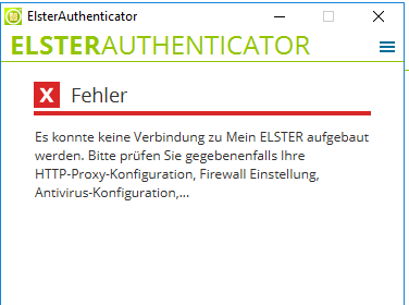

Nachricht 5 von 22
1670 Mal angesehen
Bei mir sieht der Versuch so aus:

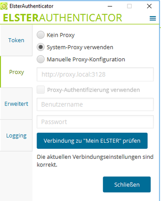

@metalposaunist Für mich sieht es so aus, dass es eigentlich eine Update-Funktion gibt. Irgendwas scheint aber wohl durchs Raster rutschen zu können.
@Uwe_Lutz: Da bei DATEVasp auch DATEVnet genutzt wird, vielleicht mal noch die Proxyeinstellungen prüfen:
Unter Konfiguration | Proxy war bei mir "System-Proxy verwenden" eingestellt, ein Verbindungstest bringt bei mir damit aber "Proxy ungültig". Wenn ich den Proxy manuell eintrage funktioniert die Verbindung. Hier im Kapitel "3.4 DATEVnet Proxyserver manuell konfigurieren" sind die Proxy-Einstellungen: DATEVnet Proxy-Konfiguration für Webbrowser - DATEV Hilfe-Center
In meinem Fall hab ich eingetragen (ohne HTTPS-Scan, ohne Authentifizierung):
http://win-proxy.services.datevnet.de:8880
@Florian_Brett: Ich gehe mal davon aus, dass die SmartCard soweit funktioniert (z.B. Aufruf https://duo.datev.de)? Wenn die Verbindung im ElsterAuthenticator fehlschlägt wirkt es tatsächlich etwas so, also scheitere es an der SmartCard, was aber nicht der Fall ist. Wenn die SmartCard soweit funktioniert, vielleicht bis morgen warten oder an Elster wenden.
Ich hab bei einem Verbindungstest beim Systemproxy eine positive Rückmeldung
Sollte eigentlich auch funktionieren - hat ja bisher auch geklappt.
Aber Anmelden kann ich mich trotzdem nicht.
NACHTRAG:
Und wenn ich die Auswahl auf "manuelle Proxikonfiguration" setze, bleibt das Eingabefeld grau, d.h. ich kann dort unter ASP gar nichts eintragen.
