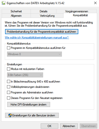

Wurde die Eigenschaften beim Startsymbol DATEV Arbeitsplatz/Kompatibilität mal angesehen / rumgespielt /geändert?

Was meinst du? @Neu_hier

vermutlich meint er diese Seite
Aufruf über Anklicken des Desktopsymbols mit rechter Maus - Eigenschaften.
